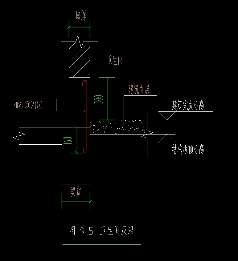

    鋼筋長請問這個衛生間反沿是指哪一塊?能幫我圈一下嗎?還有這個反沿高度是多少?這個鋼筋長度是多少?

  • 300高的素混凝土墻,用圈梁計算。

  • 可以用圈梁定義布置,垂直鋼筋在屬性其它箍筋里編輯。

  • 反沿是衛生間四周的墻下邊,在平面圖中才能畫出來。鋼筋長度可以計算到的300+160+高差值

  • 按圖所示 翻沿指的是建筑完成面以上300mm  鋼筋長度是300+160+結構地面與建筑地面的高差
