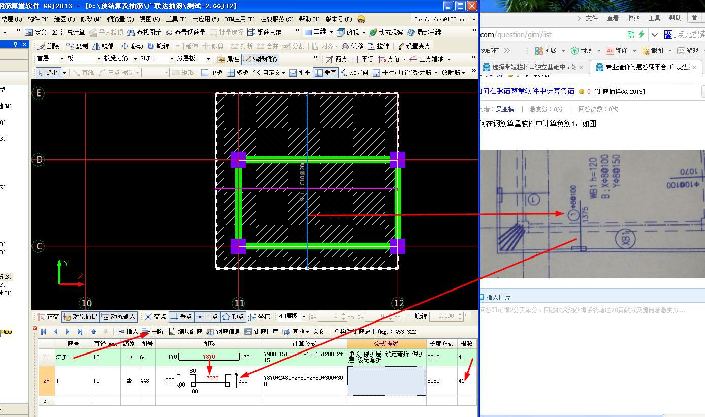

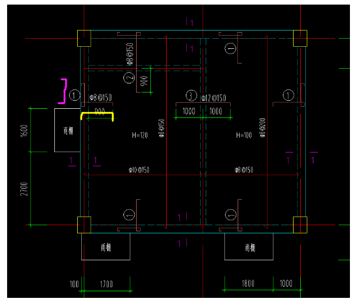

  • 請教一下,1號負筋怎么畫,異形的負筋
    異形
    2021-03-06 15:25:28 補充
    負筋1號負筋是這樣的

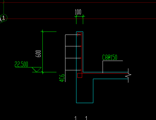

  • 用異形挑檐編輯繪制。這里不畫負筋
    2021-03-06 15:26:28
  • 你好:這是需要上翻用圈梁定義的,箍筋(負筋)在其它鋼筋里面計算輸入的。或者定義負筋,長度定義整個鋼筋的長度。
    2021-03-06 15:26:52
  • 不用在板中布置,可以在定義欄板構件中,在其他鋼筋屬性中輸入計算。
    2021-03-06 15:29:00
  • 水平部分按正常的設置,垂直部分用欄板設置,下例參考負筋
