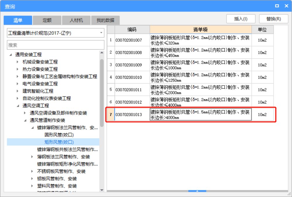

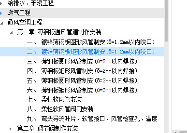

    材料為鎂質高晶防火板的,我是按鍍鋅薄鋼板套的,但現(xiàn)在實際有板厚1.5的,可定額里說明只是1.2厚度以內的,這種怎么處理?套薄鋼板(焊接)那個還是怎么著?求大佬們解決下鍍鋅薄鋼板
    遼寧定額里包含1.5mm厚的,你們當?shù)囟~實在沒有,可以借用1.2mm的。厚度
    2021-03-06 14:37:58
  • 套1.2的子目,材料按1.5的調整
