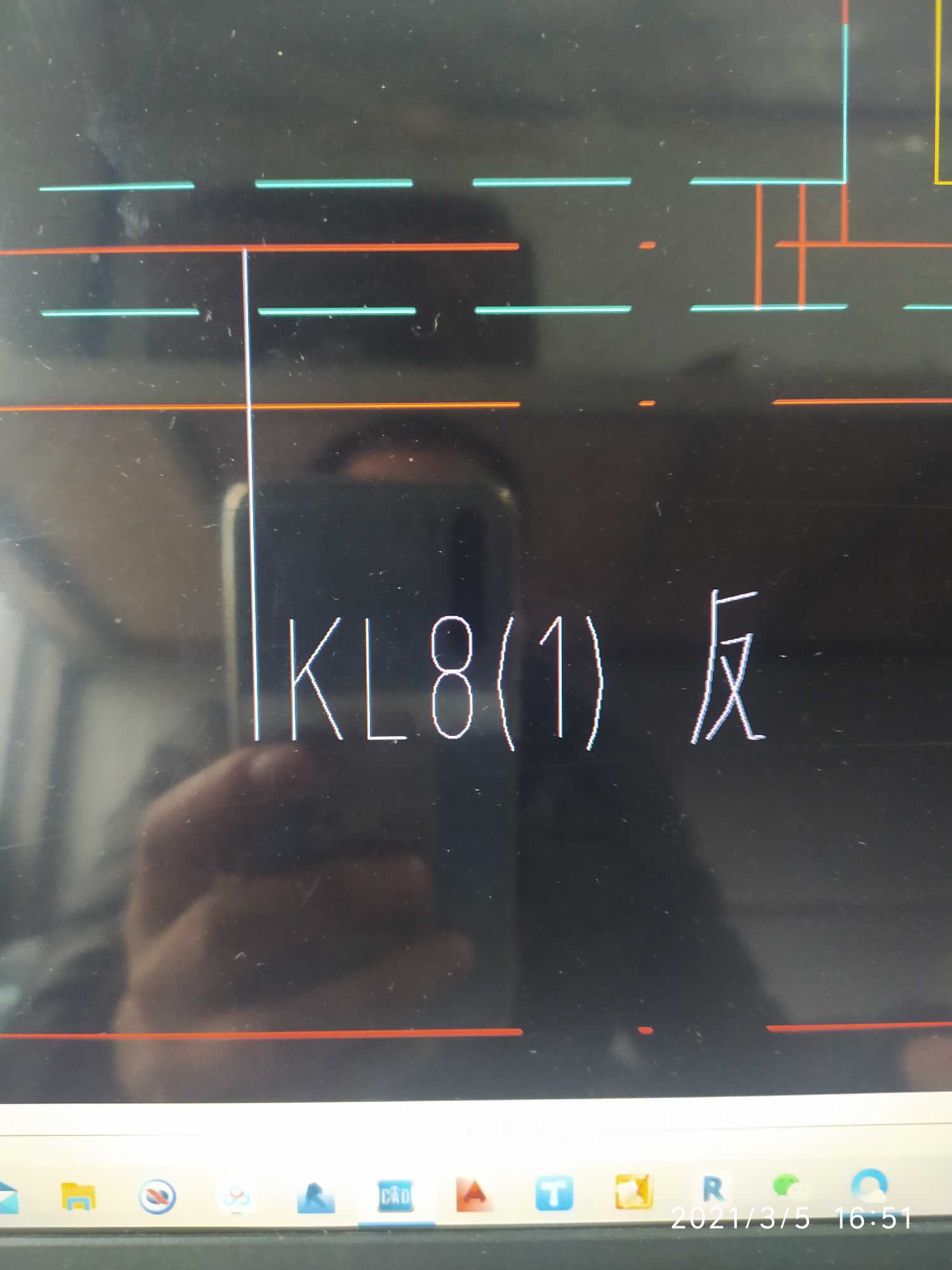

haoyun 2021-03-05 16:52:17 | 遼寧省 土建施工土建計量GTJ | 2414查看 4回答
鋼筋撐起半邊天 鉆石專家
答題: 154833 被贊: 49291
梁與左邊或者右邊的梁位置返的,配筋一樣
2021-03-05 16:54:14
可遇難求 鉆石專家
答題: 105259 被贊: 41955
與KL8(1)鏡像布置的。
2021-03-05 16:54:26
飛
答題: 390 被贊: 141
可以用KL8(1)鏡像處理
2021-03-05 16:56:08
李工 專家
答題: 2307 被贊: 1673
按帶集中標注的KL8(1)的反著來布置
2021-03-05 16:56:54
