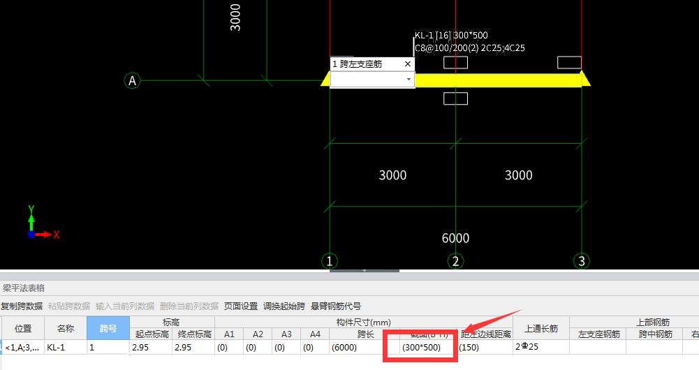

    圖紙中有一條梁有10跨,分別由不同的尺寸,反梁高度,我是一跨一跨的輸入的,在我修改其中一條梁的尺寸的時候其他的都一起變了,怎么修改一跨梁尺寸其他相同跨梁不變
    梁高
    在原位標注上修改截面尺寸,不是集中標注上修改

  • 原位標注修改的啊
    2021-03-05 11:10:31
  • 在原位標注里輸入不影響其它跨的尺寸啊
