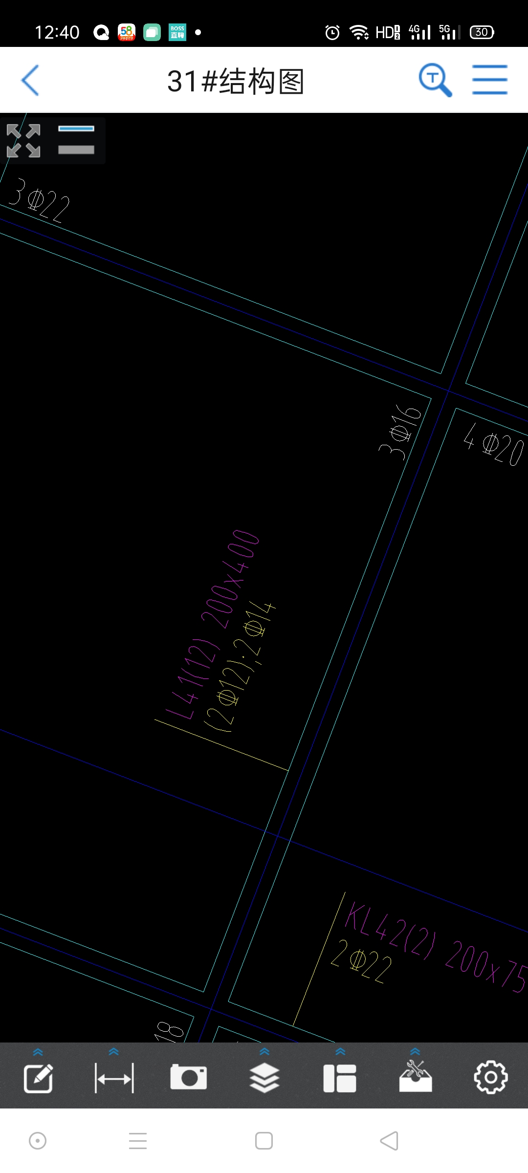

  • 帶括號(hào)的鋼筋是不是代表上部鋼筋還有跨中鋼筋
    上部

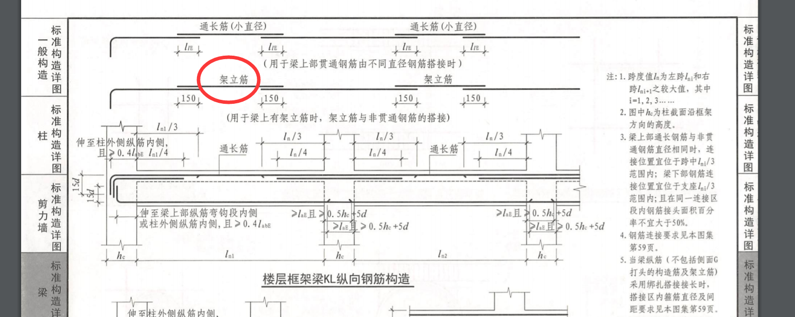

  • 你好:這是架立鋼筋。跨中鋼筋
    2021-03-04 12:44:01
  • 帶括號(hào)的鋼筋代表上部架立筋
    2021-03-04 12:44:45
  • 上部中部架立筋
    2021-03-04 12:50:18
