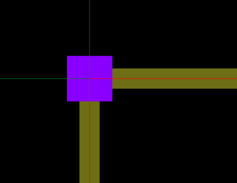

    1、我們這邊施工單位按圖紙要求在樓梯間及人流通道的磚墻面滿掛鋼絲網,但是在該部分不同墻體處并沒有額外附加30公分鋼絲網,我的滿掛鋼絲網是提的抹灰量,我應該怎么剔除重復的工程量?
    2、類似于下圖,柱突出磚墻面,現場并沒有鋪設鋼絲網,此部位廣聯達是否記取工程量?如果有,應該怎么扣除?
    記取
  • 如果“2”不計算,那么“1”內都是要計算的。
    2021-03-04 11:36:31
  • 滿掛鋼絲網是提的抹灰量就正確,沒有另外附加不用剔除重復的工程量;
    2021-03-04 11:37:52
  • 墻面滿掛鋼絲網,鋼絲網提量時等于抹灰工程量,不用扣除不同材質交接處的量。
