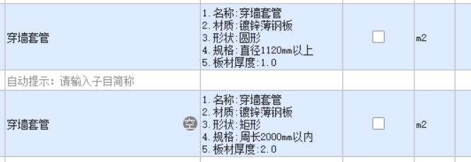

  • 請(qǐng)問(wèn)各位老師:如下兩種穿墻套管怎么套定額?
    套管
我來(lái)答 收藏  舉報(bào)
    答:這個(gè)借用同規(guī)格風(fēng)管的定額子目
    2021-03-04 11:06:01
  • 套一般穿墻套管定額。
    2021-03-04 10:37:40
  • 選擇安裝工程定額,工業(yè)管道安裝冊(cè)下的管道其它附件安裝,就能看到有穿墻套管子目,里面分為剛性穿墻套管和柔性穿墻套管,這么大口徑的穿墻套管很可能是柔性穿墻套管。希望對(duì)你有幫助。
