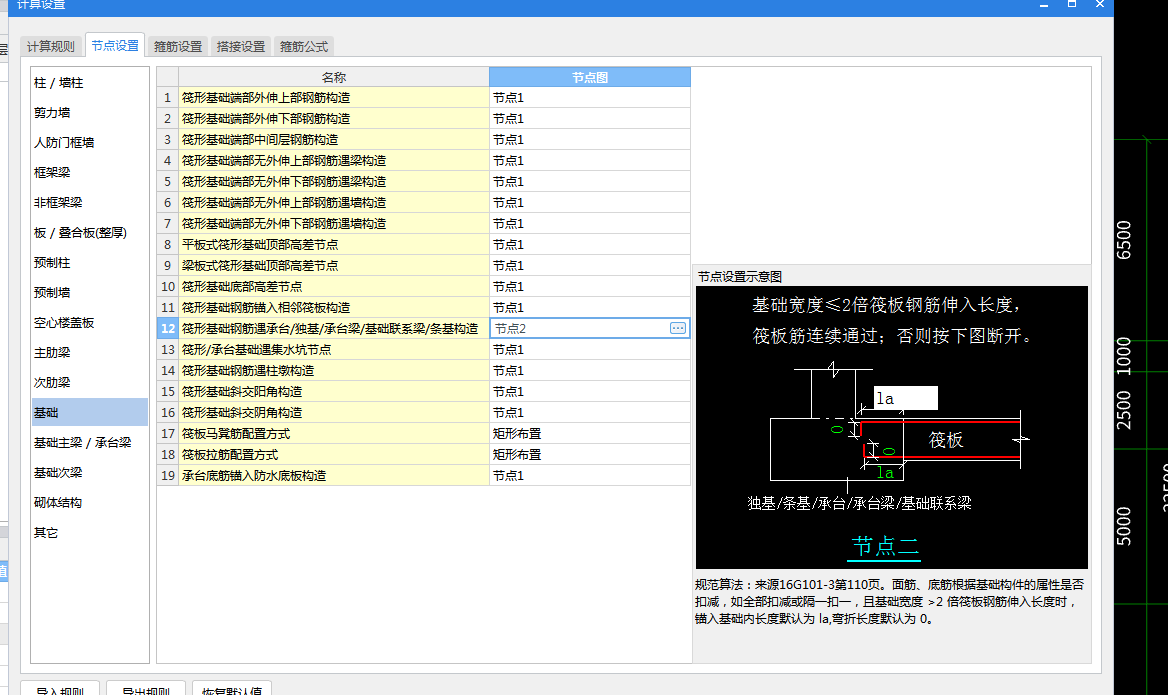

不用,屬性內選擇筏板面筋通過
2021-03-03 16:59:04
海外仙山 黃金專家
答題: 15113 被贊: 5238
面筋在設置中筏板筋通長通過
修改圖中LA為B值
首次提交 2021-03-03 16:59:20 最近修改2021-03-03 16:59:21 (修改過1次)
陳工 鉆石專家
答題: 202132 被贊: 47608
不用再布置了。
2021-03-03 17:01:36

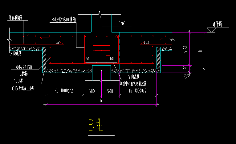

請問老師,這種樁承臺怎么軟件里面怎么畫,配筋信息同底板筏板嗎?
2024-12-06 14:16:44 補充
這種承臺的橫向面筋和縱向面筋的鋼筋信息是不是同底板?如果不是請問要去哪里找?
請問這個有高低差的承臺用筏板來畫的話,鋼筋應該怎么布置呢
請問這個承臺要怎么布置?筏板布置的話,跟鋼筋又重疊了
請問這個樁承臺可以用筏板來畫嗎,里面的鋼筋按我下圖布置可以嗎
2C12用側面鋼筋布置,然后另一個C14-150的是整個承臺的箍筋還是這里的U形側面鋼筋,圖紙也沒有鋼筋詳圖分解
