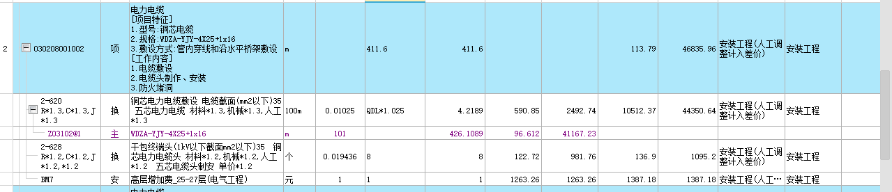

    老師,清單量是411.6,定額量是411.6*1.025,這只考慮了波形系數(shù),沒(méi)有考慮電纜頭和進(jìn)配電箱預(yù)留的,定額量這樣寫(xiě)合適不?我們是陜西09清單!
    2021-03-03 12:29:43 補(bǔ)充
    老師,電纜頭和進(jìn)配電箱預(yù)留的電纜工程量是不是考慮到了清單量里面?

  • 投標(biāo)時(shí),甲方提供的清單工程量是不允許更改的,如果投標(biāo)方計(jì)算的比甲方差異多,可以在報(bào)價(jià)時(shí)調(diào)價(jià)不能調(diào)量

    答:定額工程量應(yīng)該是清單量加上各種預(yù)留的總額和,才是定額組價(jià)計(jì)算的工程量
