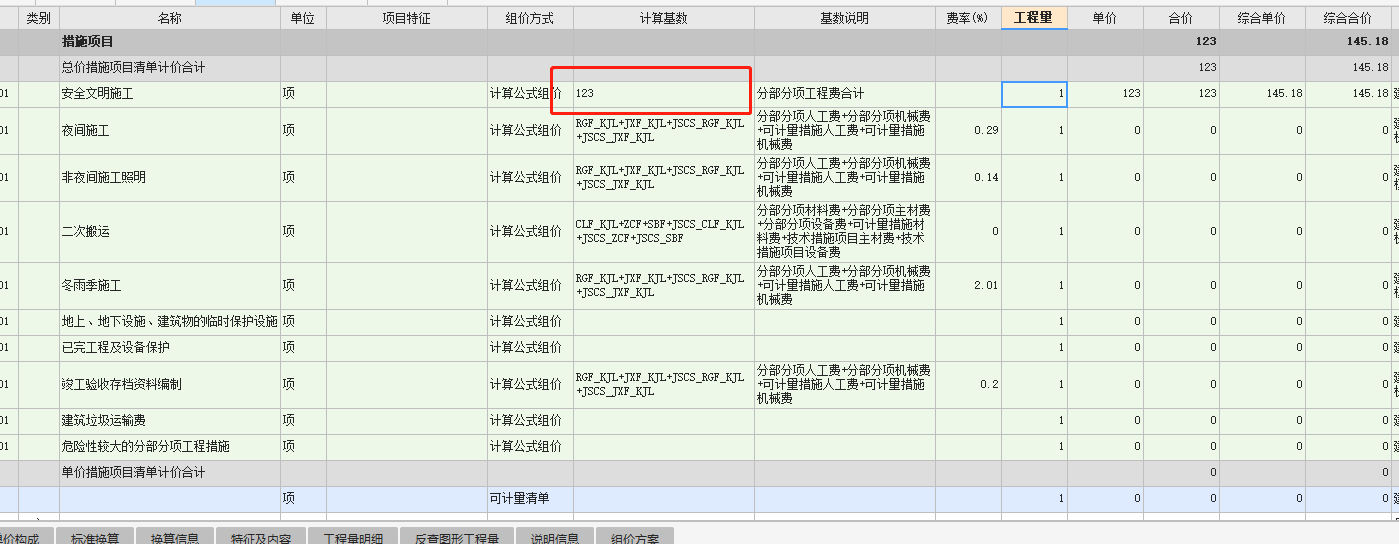

現在我有個17年的工程,最早的軟件版丟失了,只剩下了PDF版,如何才能轉換成軟件版
我手動輸入了,措施費對不上,可能是因為當時要對數,調整了含量。怎么解決啊、
文竹 專家
答題: 11322 被贊: 2959
PDF版中看綜合單價分析表,如果沒有只能再往上湊了。如果要求不嚴可以直接修改計費基數
