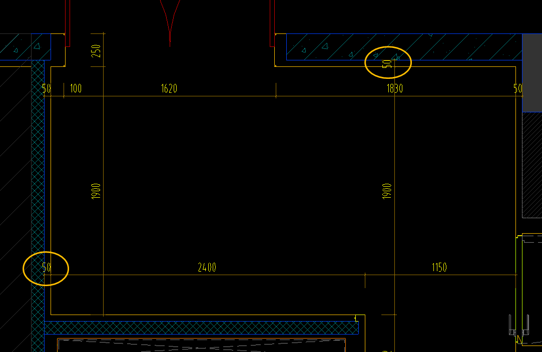

如圖,砌體墻需要拆除,第一張是調整前,第二張是調整后,請問我圈起來的50mm厚是否需要計入拆除工程

50mm厚,這部分是什么?

砌體拆除子目是按m3計算,應該計入

不需要

墻體的拆除厚度是將裝飾厚度列入計算。
