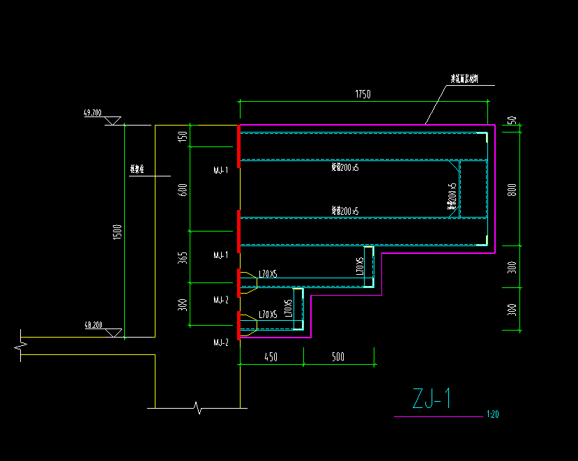

    你好,你這樣鋼構件,可以計算構件的長度*理論重量=構件的重量。(型鋼可以計算長度或者面積,然后查詢理論重量,來計算構件重量。)建筑行業快速問答平臺-答疑解惑

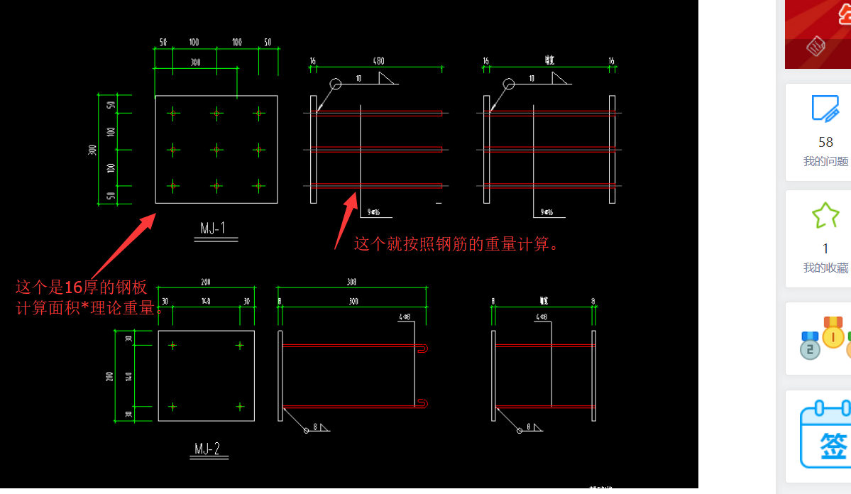

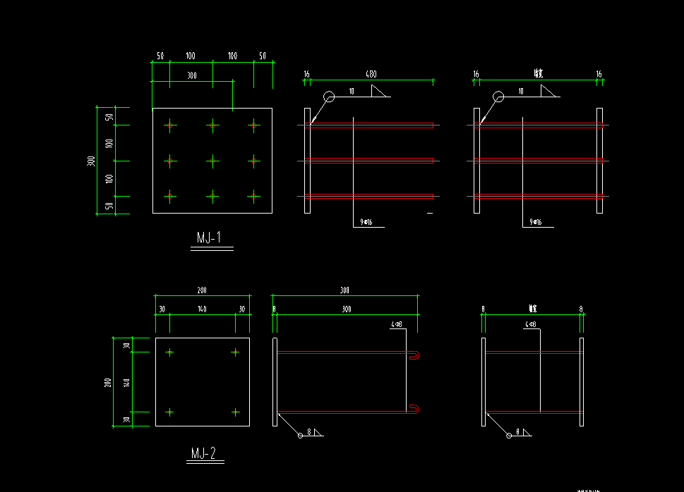

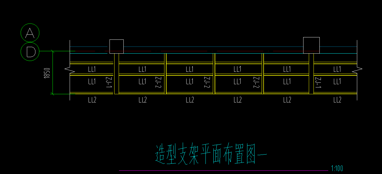

  • 圖二ZJ1截面就是圖一,ZJ2截面沒有圖。圖二LL1,LL2對應圖一豎向L75*5,矩管200*5。與柱子連接的鋼板圖一圖三是對應的,圖三包括鋼板,錨固鋼筋。鋼板是面積*理論重量,其他是長度*理論重量。
