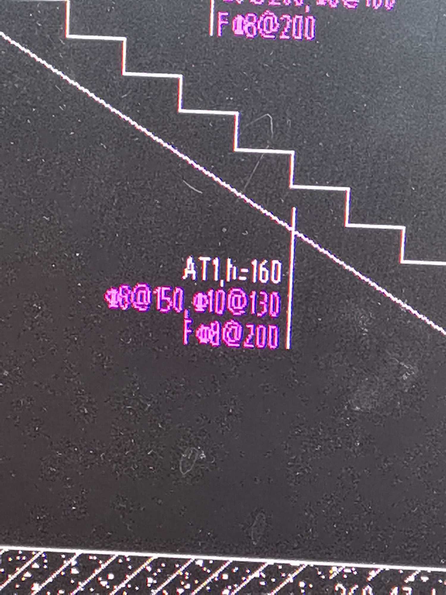

    你好:梯板上部縱筋C8@150  梯板下部縱筋C10@130 梯板分布鋼筋C8@200
    2021-03-03 10:13:33

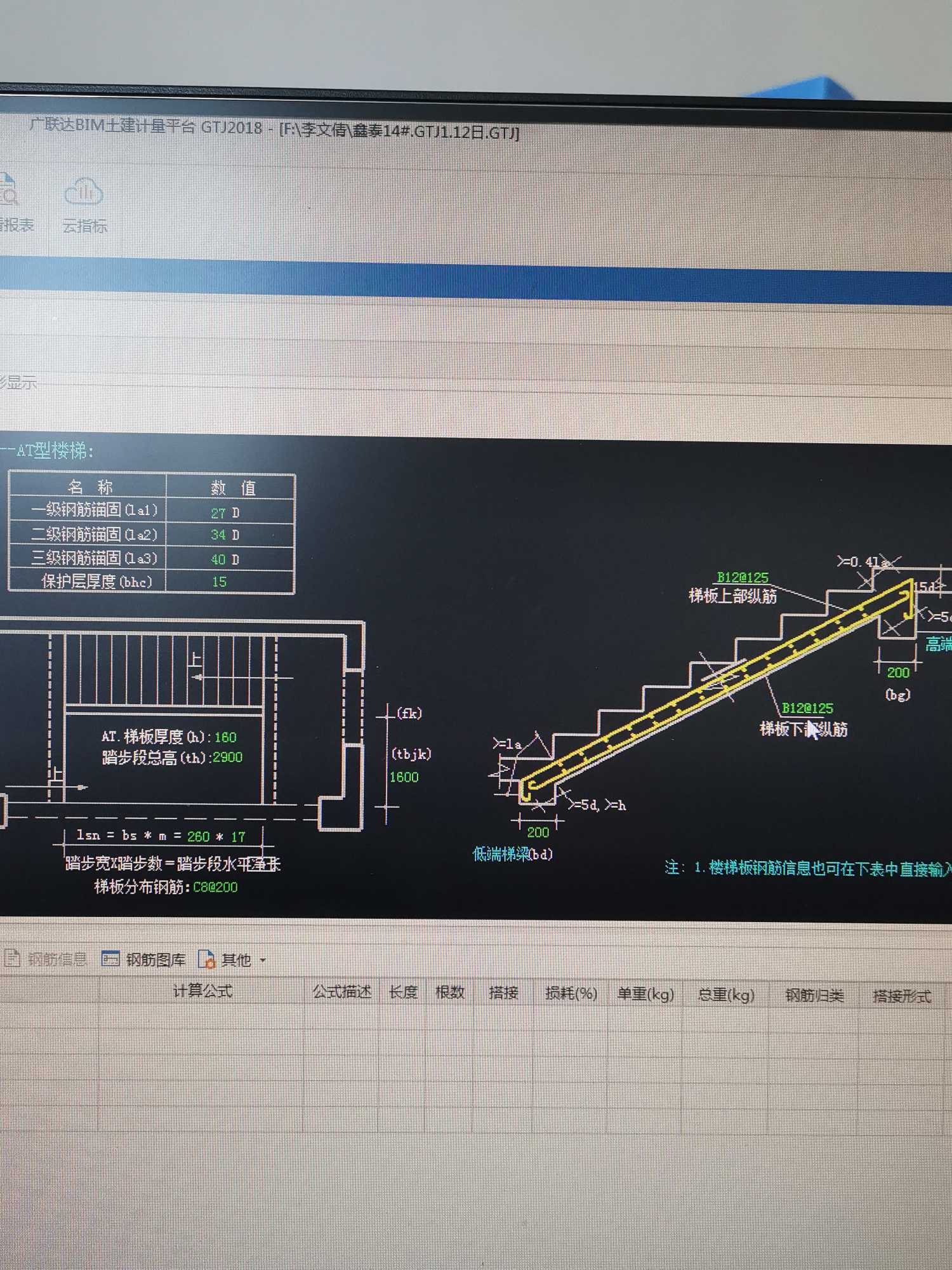

  • 在圖上填,匯總計算就好了
    2021-03-03 10:13:31
  • 選用樓梯梯段參數圖,在參數圖中 直接修改參數即可 。
    2021-03-03 10:14:12
  • C8-150在梯板上部鋼筋輸入,C10-130在梯板下部鋼筋輸入,C8-200在梯板分布鋼筋輸入。
    2021-03-03 10:15:18

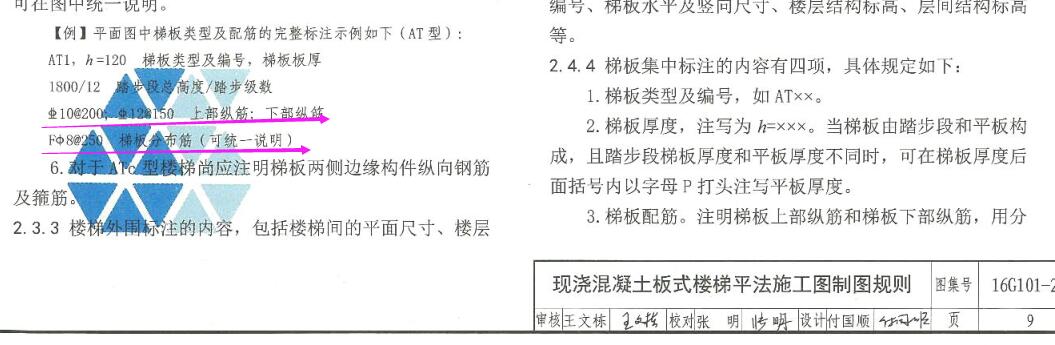

  • 你看下圖集就明白了
    2021-03-03 10:16:04
