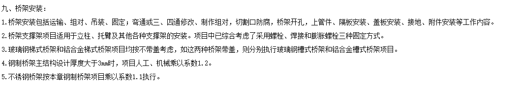

    河北省橋架上的三通 彎頭 屬于主材還是輔材?
    答:屬于主材,計(jì)算在橋架范圍之內(nèi)的,不單獨(dú)計(jì)算的
