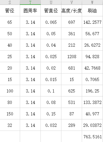

  • 各位老師幫我看看管道刷油這樣正確嗎
    管道刷油老師幫我

    不對(duì),你這都是按公稱直徑算的,應(yīng)該按外徑,定額 的計(jì)算規(guī)則中的公式的。算法對(duì)

  • 內(nèi)防是對(duì)的。圓周率PI()*外徑*長(zhǎng)度=表面積(刷油面積),你那個(gè)直徑是DN65,外徑是76mm的。50外徑是57的
    首次提交 2021-03-03 09:31:40  最近修改2021-03-03 09:31:40 (修改過2次)
  • 管徑不對(duì),應(yīng)是外徑

  • 是對(duì)的

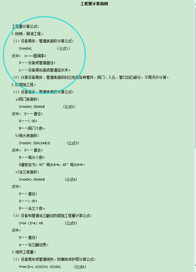

  • 調(diào)整外徑數(shù)據(jù),外徑見下表:

  • 管道外徑計(jì)算啊

  • 各位老師幫我看看管道刷油這樣正確嗎
    答:是的,這個(gè)就是計(jì)算圓柱體表面積的公式
