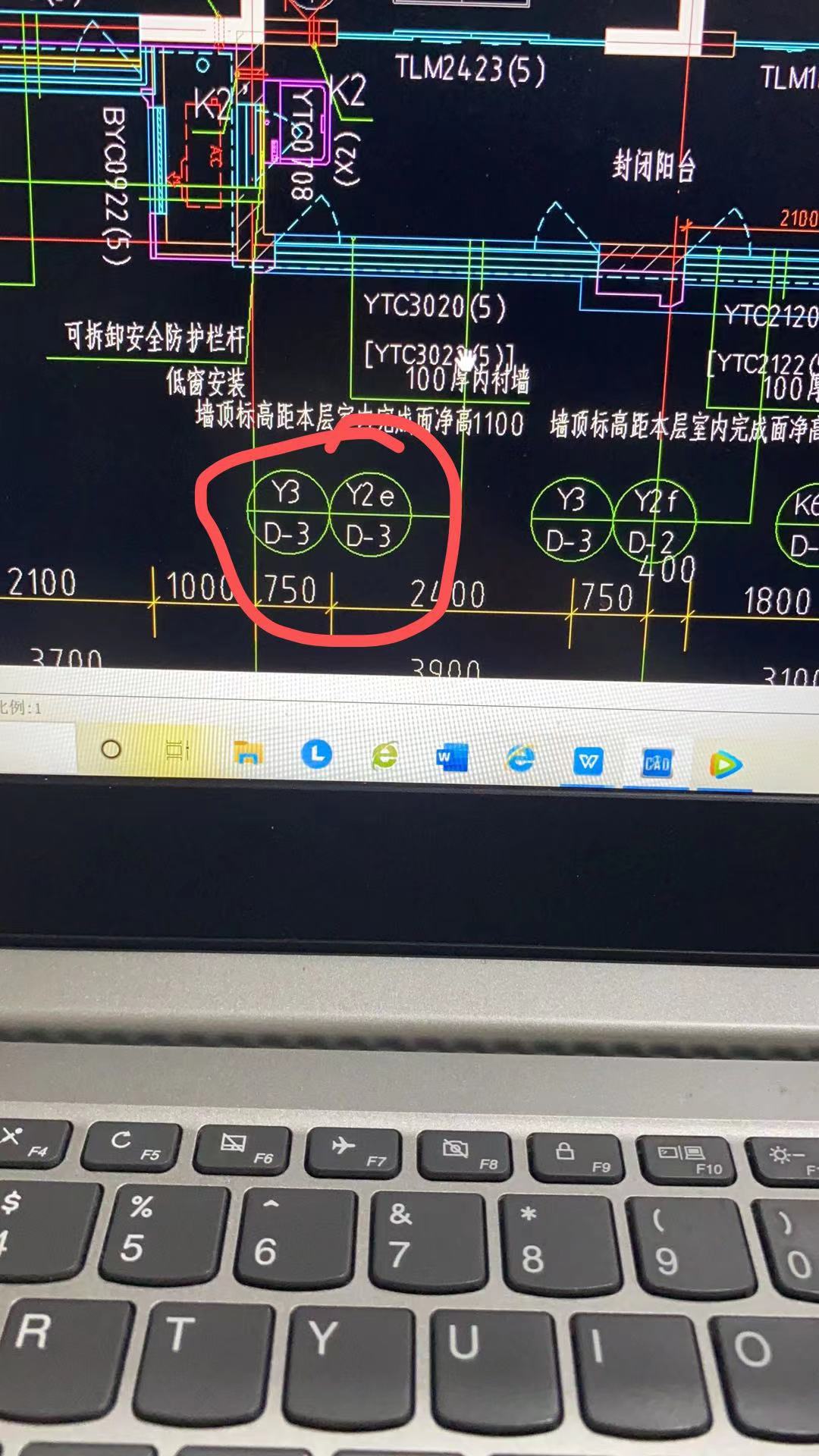

久久不一 2021-03-02 16:58:57 | 河北省 土建 | 853查看 5回答

圖紙索引,找這個節點圖看
2021-03-02 17:00:38
可遇難求 鉆石專家
答題: 105321 被贊: 42004
節點大樣圖編號。
2021-03-02 17:00:40
大家廣聯 鉆石專家
答題: 199106 被贊: 123785
其它類似
2021-03-02 17:04:04
貝貝
答題: 155 被贊: 47

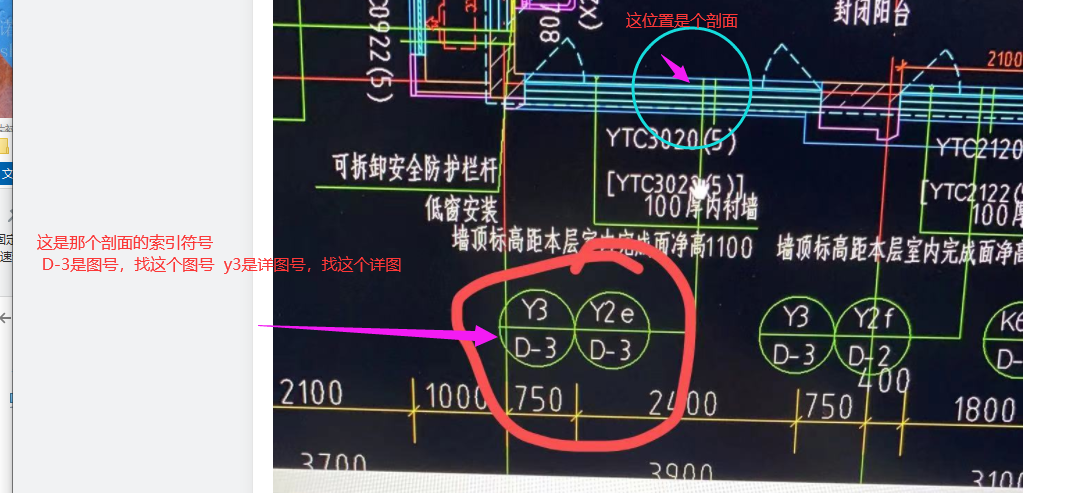

表示這個部位對應的剖面圖,有相對應的節點大樣D-3中的Y3節點
2021-03-02 17:14:08
希望 黃金專家
答題: 79056 被贊: 10811
做法的節點,橫線下是所在章節位置編號,橫線上是節點編號
