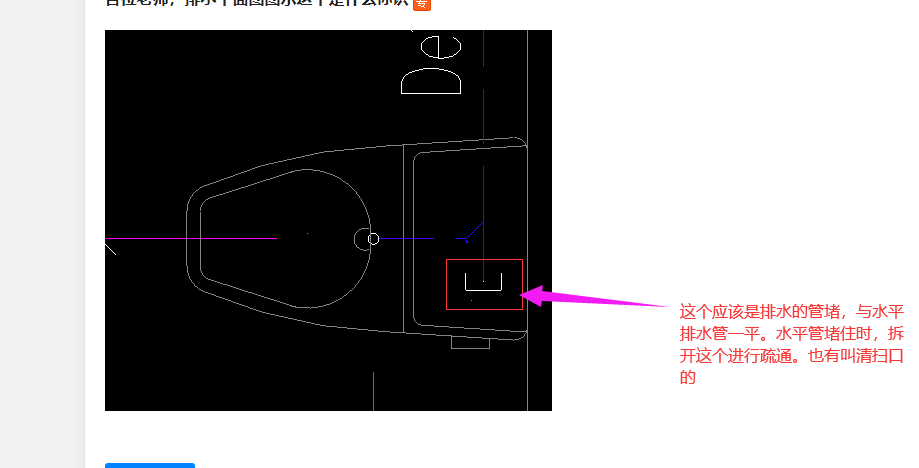

檢查清掃口

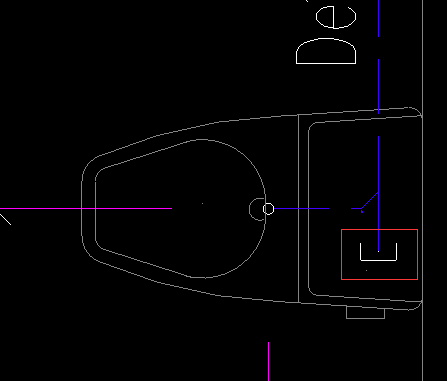

這個是清掃口,一般在排水橫支管的末端,方便清理,需要單獨計算的,需要套定額的掃除口的定額。

給排水平面圖上,這個符號是什么意思?
