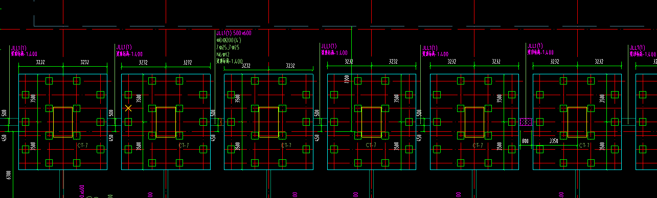

請教各位,這種承臺間的小短梁式怎么布置呢,我布置上去找不到支座點,這個應該不是通長布置吧,謝謝!

基礎連梁布置,以承臺為支座
