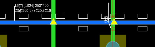

  • 各位前輩,這個怎么布置附加箍筋,我無論是原位標注還是自動還是計算設置都不好設置
    次梁
    2021-02-28 10:33:22 補充

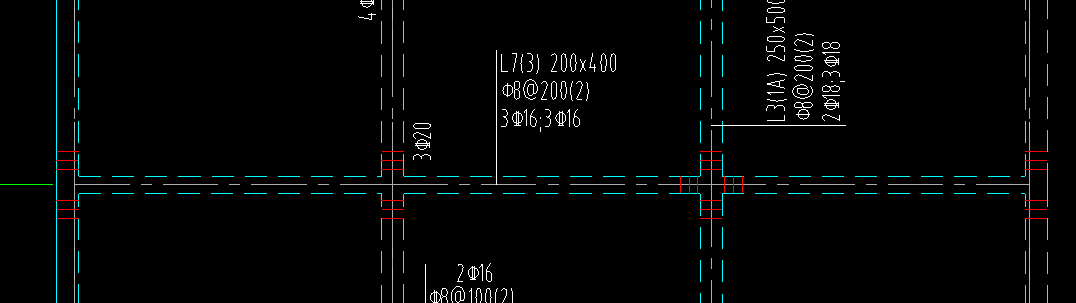

    我這個是主梁和次梁相交,次梁和次梁相交,所以用了之后只有主梁那塊有附加箍筋
    2021-02-28 10:34:49 補充
    其他相交可以就有幾根特別特殊,有原位標注也不行
    2021-02-28 10:35:51 補充
    附加箍筋
    2021-02-28 10:39:18 補充
    2021-02-28 10:39:41 補充

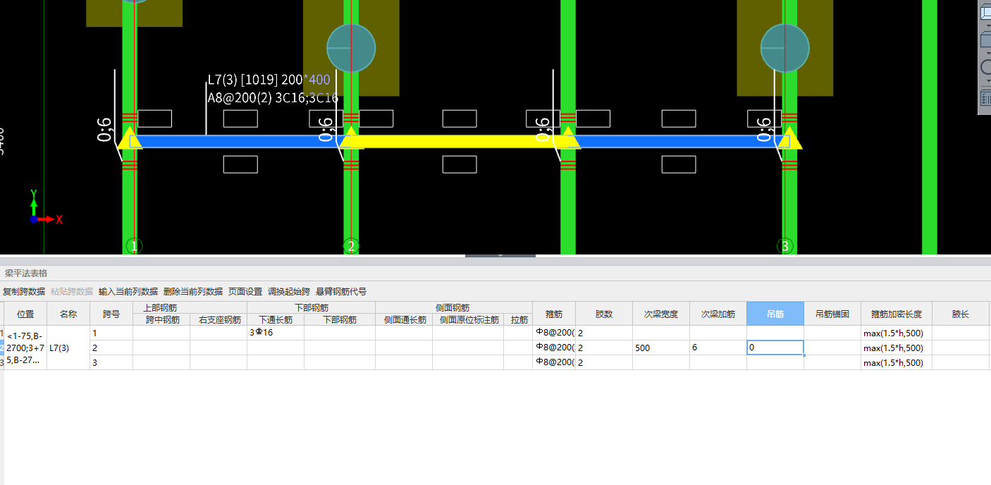

  • 您好,自動生成
    框架梁可以點擊【生成吊筋】功能自動生成吊筋和次梁加筋。
    主、次梁繪制完成后,在梁的【建模】界面的“梁二次編輯”中選擇【生成吊筋】,然后再選擇生成位置、設置鋼筋信息和生成方式,其中次梁加筋的根數是兩側總共的數量,然后點擊確定即可生成。
    建筑行業快速問答平臺-答疑解惑
    備注:軟件生成方式分別有“選擇圖元”和“選擇樓層”。選擇圖元:在樓層中選擇需要生成吊筋的梁,右鍵確定。選擇樓層:則在右側選擇需要生成吊筋的樓層,該樓層中所有的梁均生成吊筋。

  • 你好:可以識別,識別不了的在梁原位標注里面輸入的。
