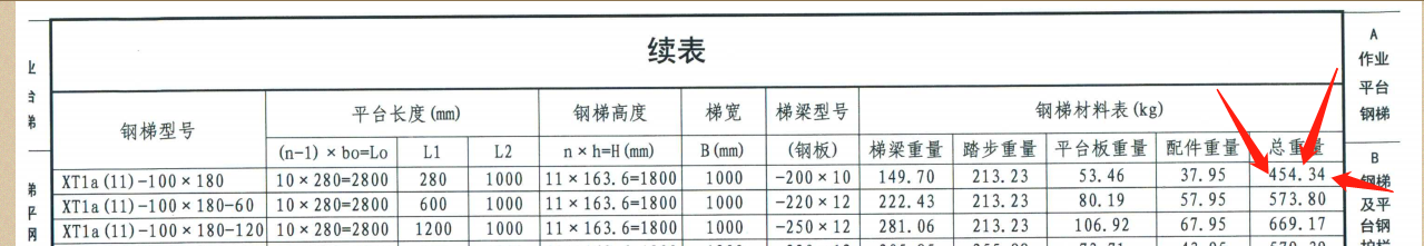

最后一張總重量是不是鋼梯得全部重量了????還需要算別得嗎??
xagcc 鉆石專家
答題: 316822 被贊: 71986
是的。
2021-02-28 09:28:51
可遇難求 鉆石專家
答題: 104958 被贊: 41793
最后一張總重量是鋼梯的全部重量,不需要算別的了,但這個總重量是高度1.8m鋼梯重量。
