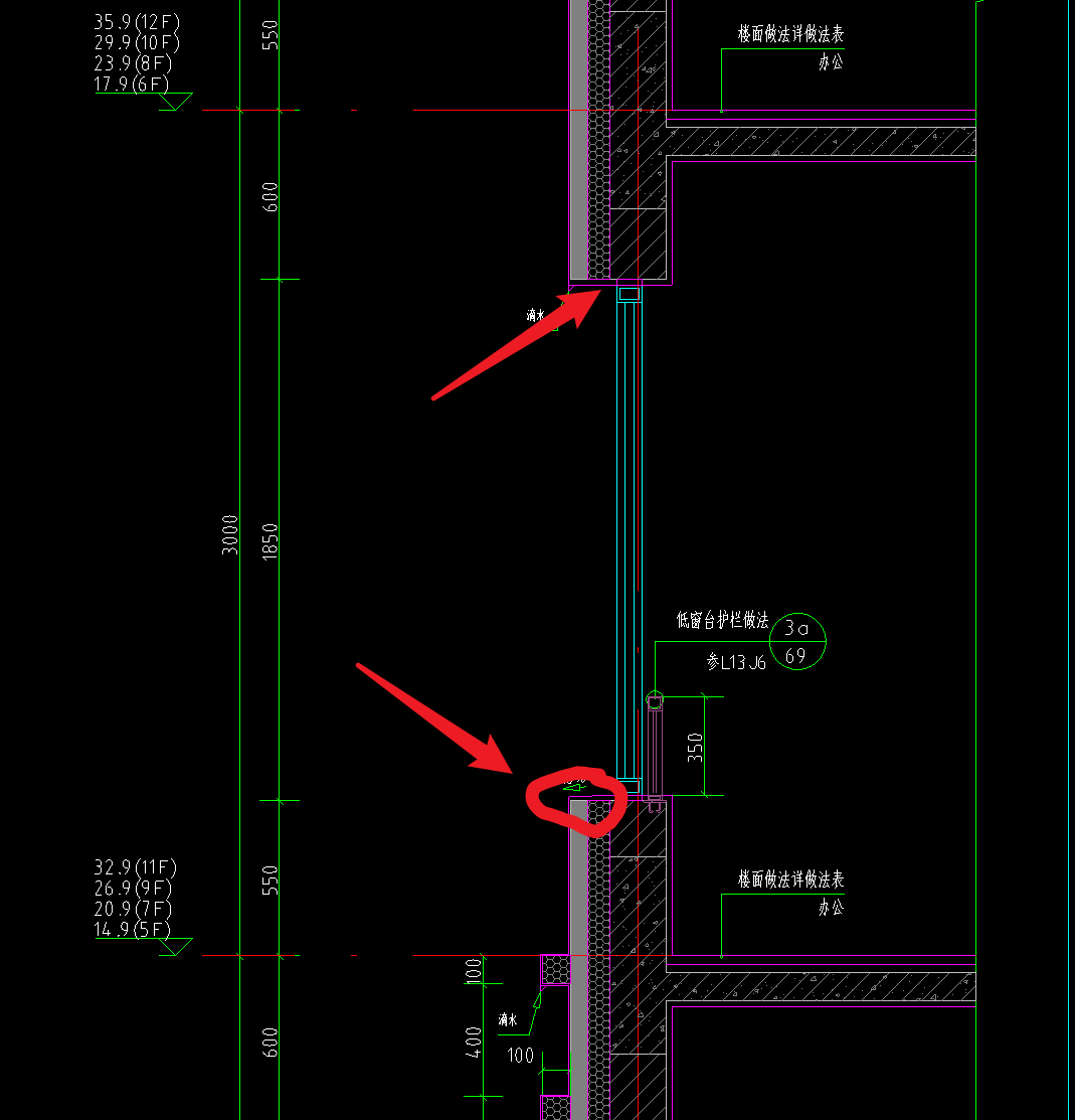

圖片為墻身圖,此處的墻體為預制墻,如果不是預制墻的話圖中標注的位置一般是要做玻化微珠保溫的,但是圖中沒有標注此處為保溫砂漿,是因為預制墻的原因所以這里就是不需要抹保溫砂漿嗎?還是圖紙表示不明確需要提答疑?
GXZ 鉆石專家
答題: 233570 被贊: 44411
所指的水平位置是可以不需要用到保溫層。
2021-02-27 17:12:21
