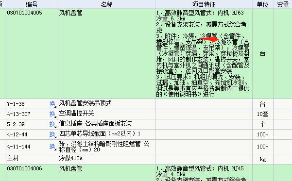

  • 各位老師這個冷媒管和冷凝水管需要套定額嘛
    冷媒管
全部回答 (6) 首答僅用{{minutesHtml}}
  • 需要計算的。
    2021-02-27 09:53:28
  • 冷媒管和冷凝水管需要套定額計算。
    2021-02-27 09:53:58
  • 要計算并套相應(yīng)定額
    2021-02-27 09:56:53
  • 冷媒管和冷凝水管需要套定額
    2021-02-27 10:39:28
  • 需要另行計算。但不是放在設(shè)備(風(fēng)機盤管)安裝里面計算。即;冷媒管、冷凝水管另有清單子目。
    首次提交 2021-02-27 16:18:37  最近修改2021-02-27 16:18:37 (修改過1次)
    答:也是需要套用定額子目的
    2021-02-27 20:04:50
