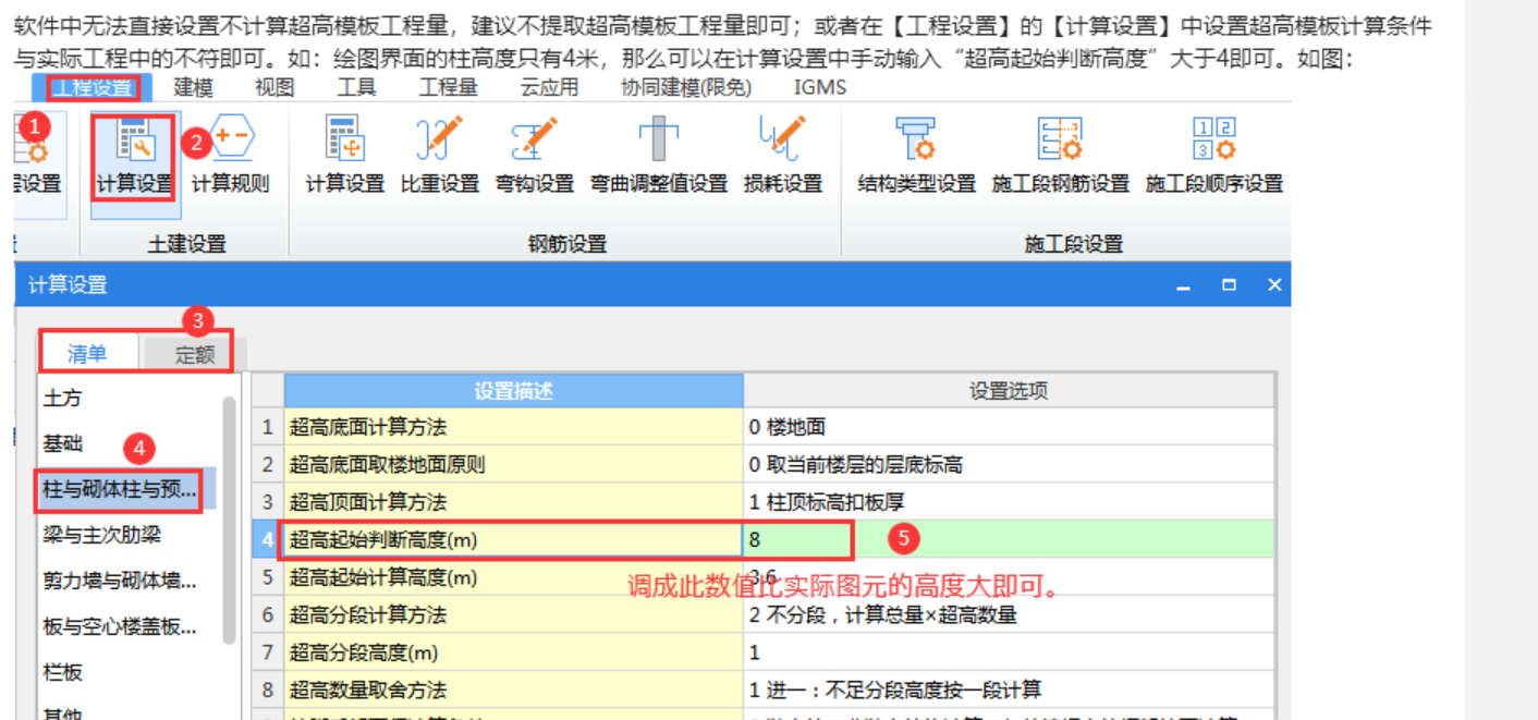

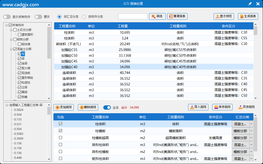

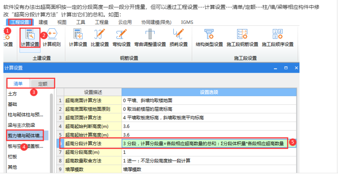

    板超高各位老師好,如上截圖所示,墻柱模板定額是按支模高度4米以內,6米以內,超過6米這三種情況,但不存在模板超高增加費,想問下在GTJ建模時,如何按這種支模高度出量?而不在導出所有模板量后再人工篩選?謝謝各位老帥。

  • 你好:超高增加費答疑解惑
    首次提交 2021-02-26 08:12:59  最近修改2021-02-26 08:13:00 (修改過1次)
  • 沒聽過算量用廣聯達,出量用半柚嗎廣聯達服務新干線
