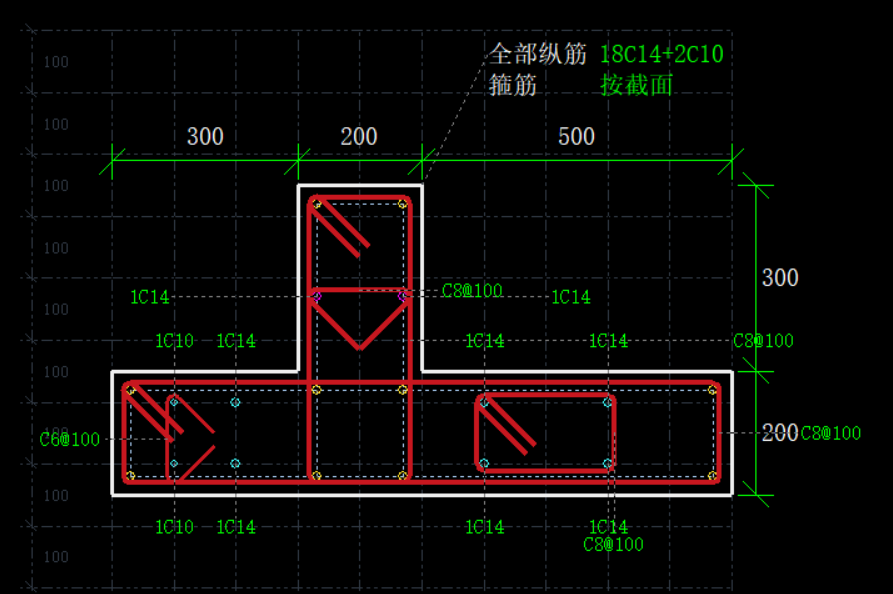

江有理 2021-02-25 15:03:38 | 江蘇省 土建 | 734查看 3回答
如圖
畫的對嗎

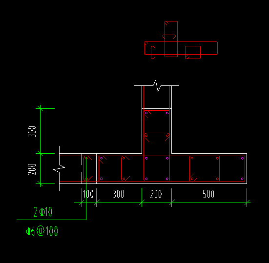

曹舒量 專家
答題: 1145 被贊: 1397
不對用這個畫

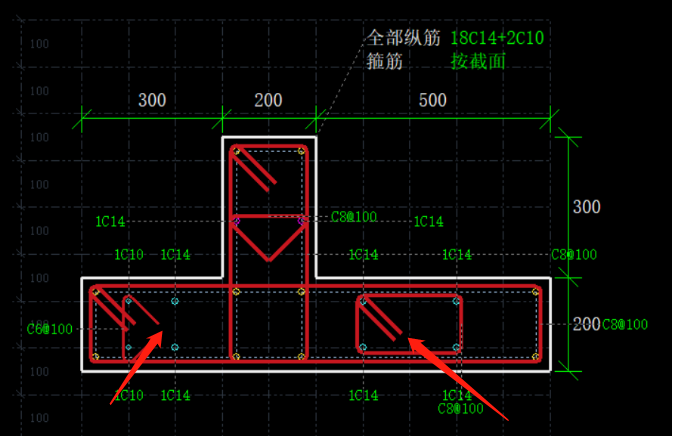

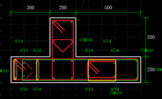

河畔晨光 黃金專家
答題: 28143 被贊: 7391
箍筋不對,縱筋位置有問題
縱筋分別按布置角筋,再布置邊筋,然后布置箍筋
首次提交 2021-02-25 15:05:26 最近修改2021-02-25 15:05:26 (修改過3次)
唯一ing
答題: 20 被贊: 2
肯定不對啊 箍筋布置不對
