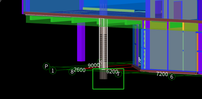

  • 老師,這種正負零以上主體鋼筋搭接問題
    也就是說,一層柱鋼筋一般情況下怎么處理就會伸入-1層而且是錯茬的?不需要將混凝土復制到-1層嗎?正負零伸入

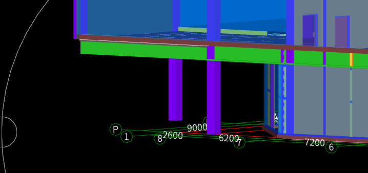

  • 實際情況是下層往上層伸
    圖中如此顯示,應該是下層還沒有布置構件的原因。
    首次提交 2021-02-25 11:59:47  最近修改2021-02-25 11:59:47 (修改過2次)
  • 你好,這個下層有相關的構件,這樣計算是正常的,不存在問題的。混凝土是不需要復制下去的,你這個下部應該是有構件的。
