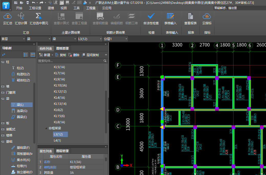

    原位標注我梁原位標注也識別了,匯總之后為什么看不到任何工程量呢?
    您好
    原因一:繪制完梁直接進行了匯總計算,沒有重提梁跨或進行原位標注,所以只計算混凝土工程量不計算鋼筋量。
    方法:選中梁重提梁跨/刷新支座尺寸或點擊原位標注,梁變為綠色以后再計算。

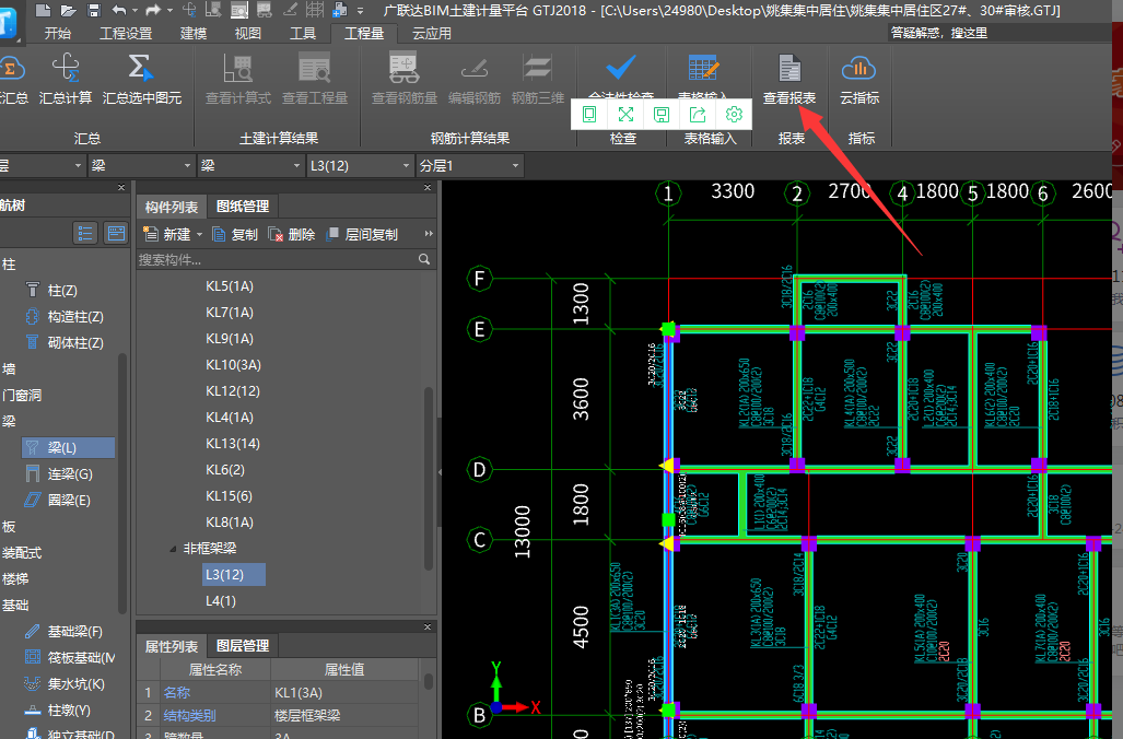

    原因二:繪制完之后沒有進行匯總計算;
    方法:匯總計算后查看。
    原因三:工程設置中梁墊鐵參數輸入錯誤;
    方法:修改梁墊鐵參數后重新匯總。
    原因四:梁匯總計算之前有鎖定;
    方法:解鎖梁后重新匯總。
