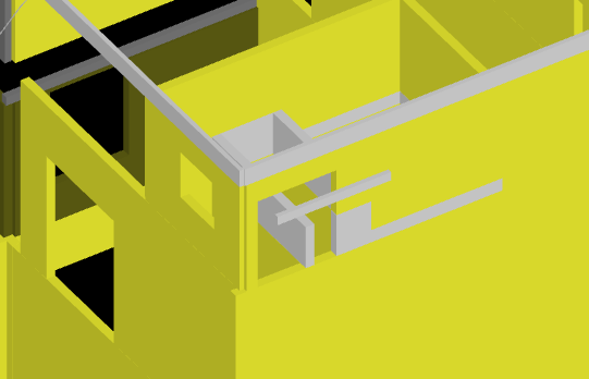

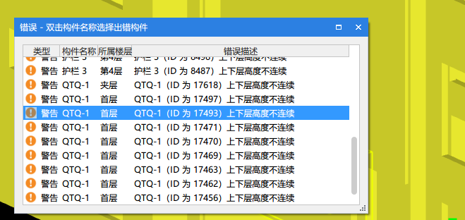

因為一些特殊構件(內含鋼筋),我用剪力墻畫出來(鋼筋表格輸入)。然后該構件上面下面都有砌體墻。結果匯總計算的時候 系統警告“上下層高度不連續”;
請問 這種情況影響算的量嗎 ,如果影響 怎么處理呢

這樣不影響工程量計算,忽略就可以
但像這樣的構件不建議用剪力墻繪制,應該是用欄板繪制的
