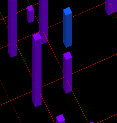

  • 使用GTJ2021立柱對接不上,懸空了,怎么處理
    懸空其他的柱子因為箍筋分布不同,我分段處理了都可以對接上,就這一根懸在空中,怎么都不下來,我剛剛開始學習GTJ2021,請高手指點一下。
    箍筋不同,不要調整柱標高,在柱的屬性中直接輸入處理
    2021-02-23 17:40:55
  • 屬性中的底標高或頂標高設置的問題,可以點選后重新在屬性中輸入正確的標高。
    2021-02-23 17:38:52
  • 修改底標高啊
    2021-02-23 17:45:08
  • 查看標高是否有誤差
    2021-02-23 17:56:08
