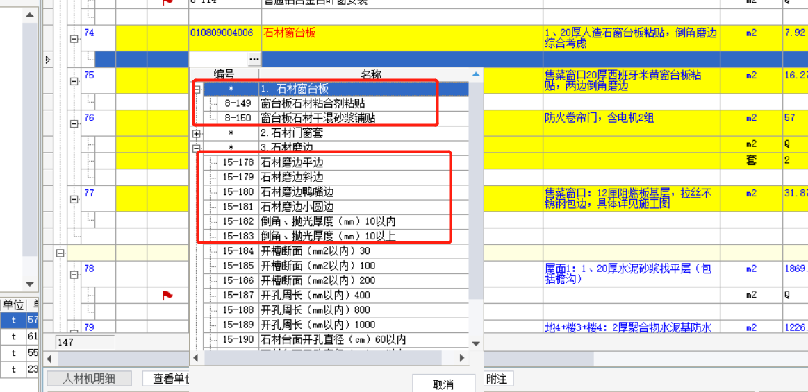

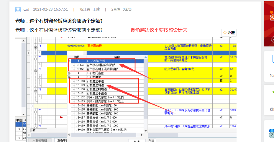

老師,這個石材窗臺板應該套哪兩個定額?
GXZ 鉆石專家
答題: 233496 被贊: 44382
根據粘貼方式選擇上方框子目計價,如果有磨邊就再選擇下方框的相應子目計價。
2021-02-23 17:00:02
詠哥 鉆石專家
答題: 184335 被贊: 63594
2021-02-23 17:00:04
將軍峰 鉑金專家
答題: 169316 被贊: 97091
一般套用 8-150 即可,主材按照實際價格計入 即可 。
