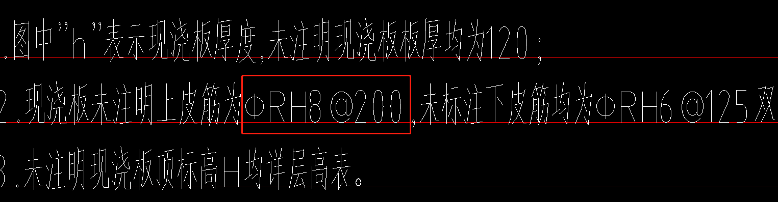

祁醉在人間 2021-02-23 11:11:30 | 山東省 預算土建計量GTJ | 3211查看 1回答
六先生
答題: 34 被贊: 13
你好:用E來輸入,屬于高強鋼筋,雖然鋼筋符號不一樣,但不影響工程量的計算
2021-02-23 11:15:57
Arh8@200板頂鋼筋是什么鋼筋,在廣聯達中如何輸入
