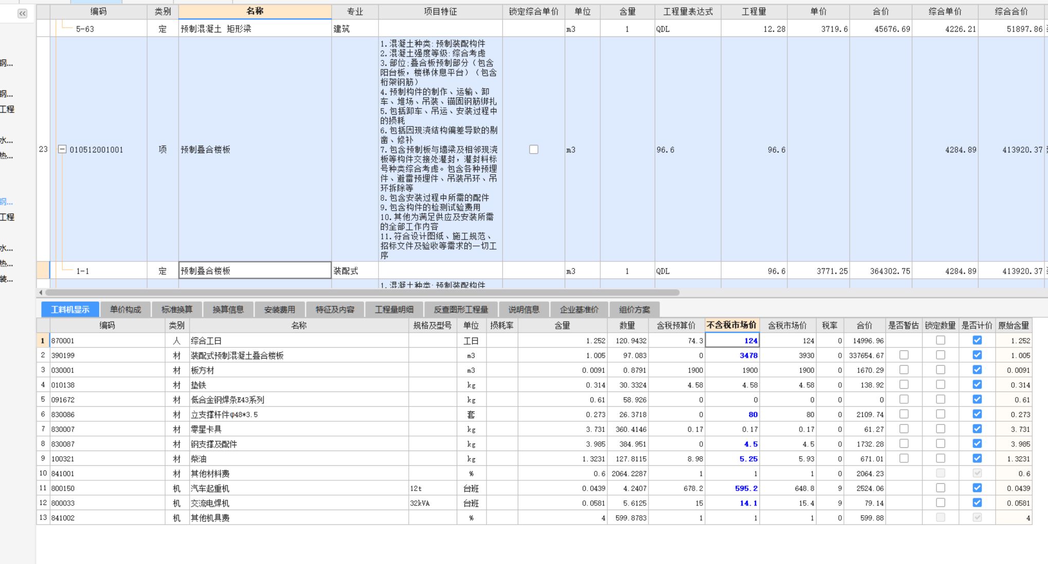

  • 請問預制板北京12定額中是否已經包含鋼筋量,是否需要單獨計算鋼筋量?

    預制混凝土構件是成品,按到場單價計算,包含鋼筋和模板費用。

  • 看圖沒有包含,需要單獨計算
