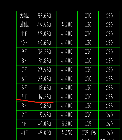

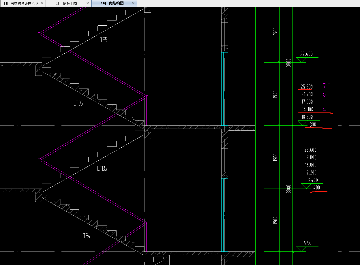

為什么對應不上?還有就是標高符號下的.300與.400是什么意思?看不太懂
zhangy 鉑金專家
答題: 101184 被贊: 73165
這可能是設計圖紙上的矛盾,樓層高度和標高應該要對應。
