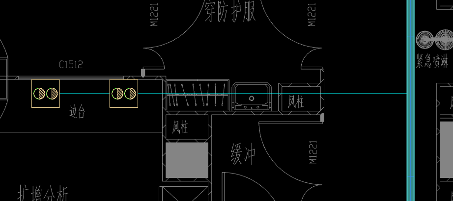

俗人 2021-02-22 11:20:51 | 廣東省 安裝預算安裝算量GQI | 593查看 3回答
球球
答題: 1402 被贊: 276
要畫兩條
2021-02-22 11:22:30
小老百姓 鉑金專家
答題: 168501 被贊: 161718
一個回路有兩個雙口網絡插座,一根管里有兩條網線,圖中畫一個回路
2021-02-22 11:22:03
張
答題: 26 被贊: 10
理論上是需要畫兩個回路,但實際施工過程中都是共管不共線,直接按兩個回路計算會導致配管長度算多
2021-02-22 15:30:39
