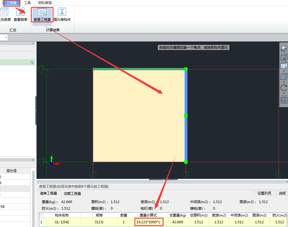

    單個(gè)圖元的計(jì)算式明細(xì)
    在工程量---查看工程量---選中圖元,即可看到重量計(jì)算式。如圖:
    鋼結(jié)構(gòu)軟件

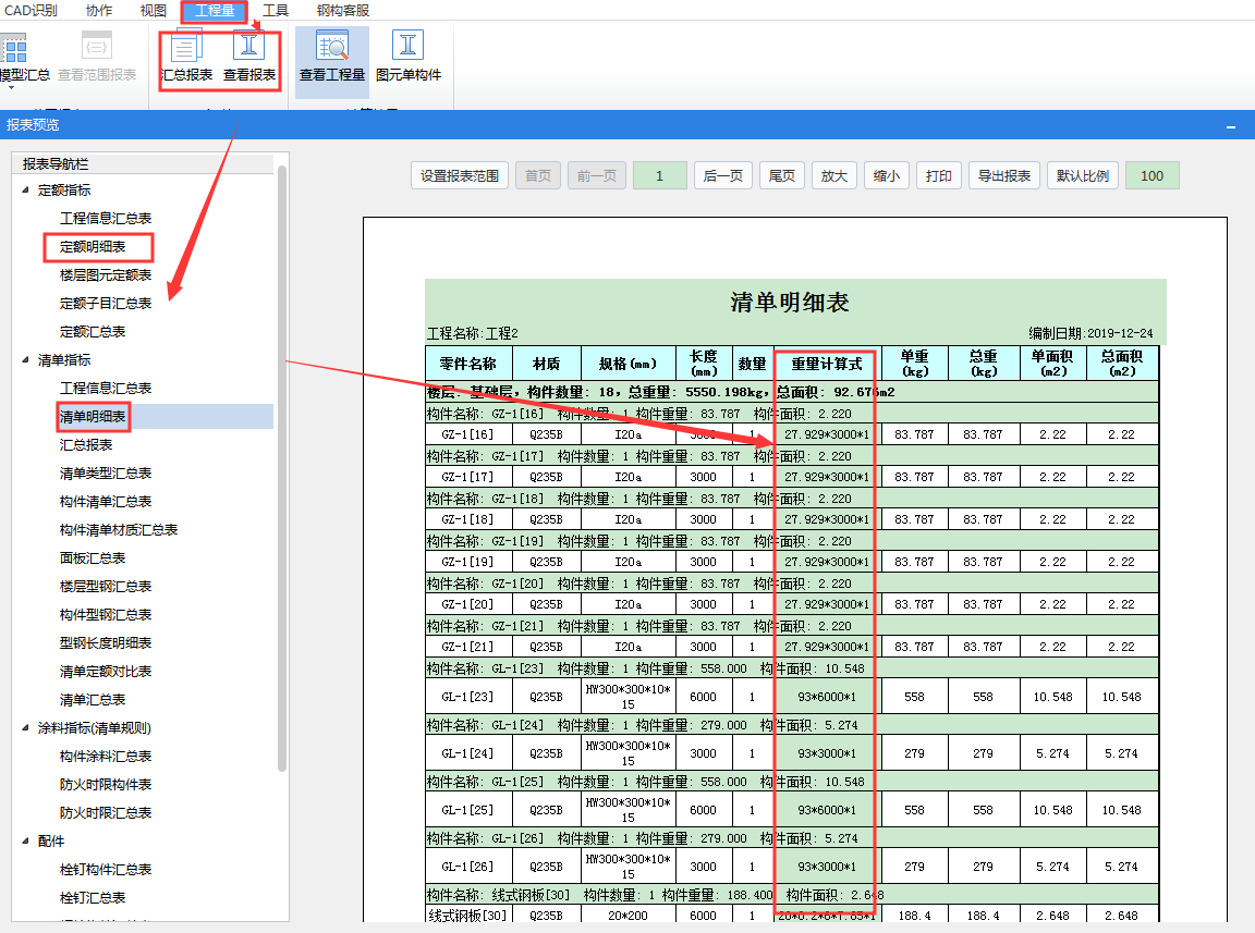

    報(bào)表中查看計(jì)算式明細(xì)
    工程量---匯總報(bào)表---查看報(bào)表---清單明細(xì)表或定額明細(xì)表中即可看到。如圖:
    鋼結(jié)構(gòu)

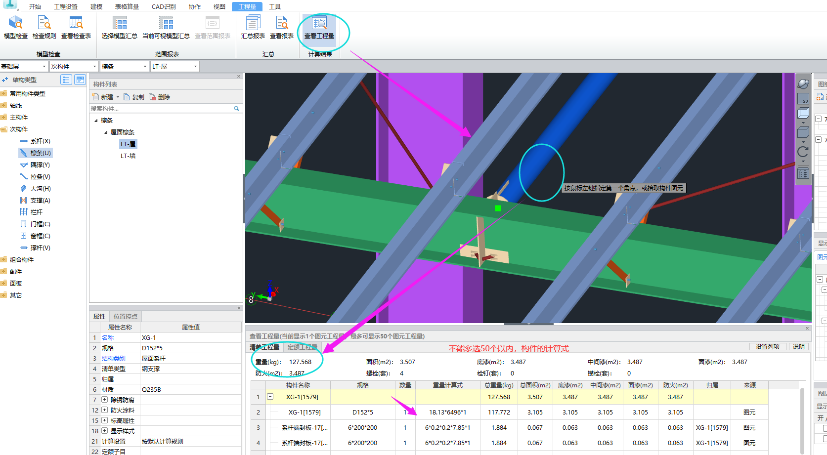

  • 看匯總計(jì)算   查看工程量就出來了
