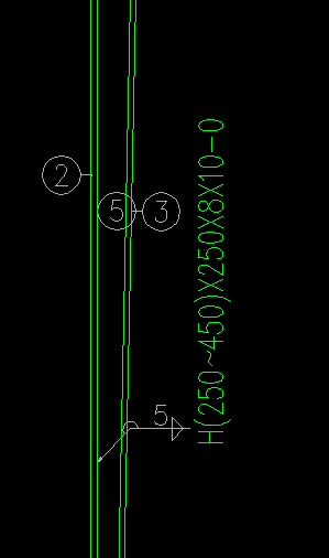

    截圖中,鋼結(jié)構(gòu) 圓圈內(nèi)的2  3  5什么意思啊?  鋼柱是兩根嗎?分開(kāi)? 從底到頂分開(kāi)間距越來(lái)越大?  三角號(hào)位置5什么意思?

  • 這個(gè)是一根,變截面H型鋼柱

  • 2和3號(hào)是鋼柱的兩側(cè)翼板,5號(hào)是鋼柱中的腹板,三角處的5是焊接符號(hào),數(shù)字5是表示焊縫的高度。

  • 答:異型H型鋼柱。2和3是翼緣,5為腹板。三角是焊縫,5個(gè)厚。
