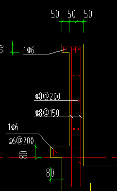

  • 這個欄板怎么畫
    用異形豎向鋼筋沒有錨固,用矩形放不進通長鋼筋2個1c6,請教老師在碰到這種 用什么畫?
    通長鋼筋
    你好:用異形挑檐定義,輸入梁的錨固鋼筋用編輯端頭輸入。通長
    2021-02-20 21:04:33
  • 用矩形的剪力墻+挑板來定義。或者用挑檐來定義,就可以在截面編輯里畫出鋼筋了
    2021-02-20 21:05:46
  • 用 異性欄板定義布置,鋼筋可以在截面中輸入編輯就直接輸入,不能輸入編輯的在其他鋼筋屬性中輸入計算。
    2021-02-20 21:08:30
