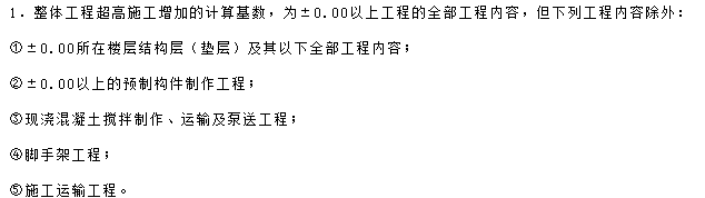

  • 請問一下各位老師 超高降效中2、3條具體指那些東西
    超高降效
  • 第二條是因為預制構件 的制作是在地下完成的,所以制作不算超高,安裝算
    第三條是說砼現場的攪拌、運輸和泵送這幾樣,攪拌都是在地面完成的,運輸和泵送本身就是垂直運輸里的,所以都不給算超高
    2021-02-20 15:03:18
  • 超高降效中2【正負零以上的預制構件,如預制蓋板等預制構件】、3【現澆混凝土是使用現場攪拌制作的、以及運輸及泵送】條具體指那些東西
