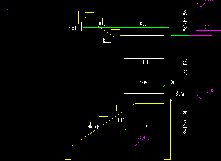

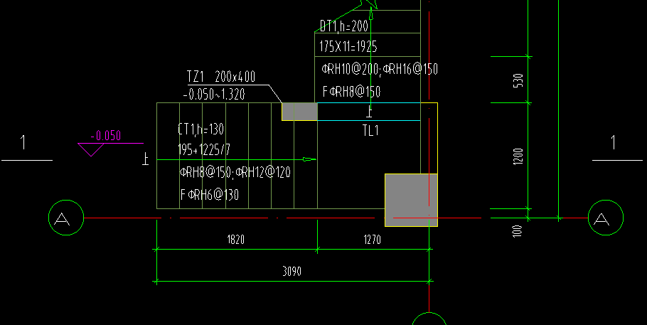

  • 請(qǐng)問(wèn)這個(gè)CT樓梯的高端平臺(tái)長(zhǎng)度是多少?配筋同梯段嗎
    CT樓梯

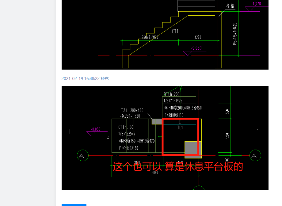

    2021-02-19 16:48:22 補(bǔ)充
    平臺(tái)長(zhǎng)度

  • 要看結(jié)構(gòu)圖
    有樓梯的結(jié)構(gòu)配筋圖的
    看看節(jié)點(diǎn)配筋圖
    看看休息平臺(tái)板有沒(méi)有配筋

  • 立面或剖面信息不齊全時(shí),可以看平面布置圖。
    1270*1200
    首次提交 2021-02-19 16:47:52  最近修改2021-02-19 16:47:53 (修改過(guò)1次)
  • 約為:1270-剪力墻1/2厚度的。
