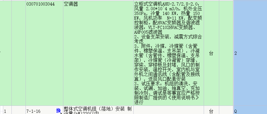

  • 各位老師,這個是套這個定額嘛
    定額
  • 是這個定額
    還需要 套變頻控制柜和諧波濾波器
    支架安裝、保溫
    冷媒管道安裝、穿墻套管、風口、溫控開關及配線、管道試壓、和通風系統 調試

  • 你好:是的。
    2021-02-19 13:11:28
  • 各位老師,這個是套這個定額嘛
    答:這個不對的,你的應該是分體式空調的
    2021-02-19 14:00:36
  • 套多聯體空調室外機安裝的子目。
