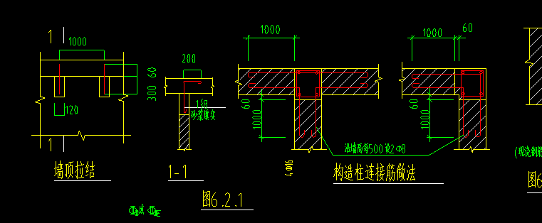

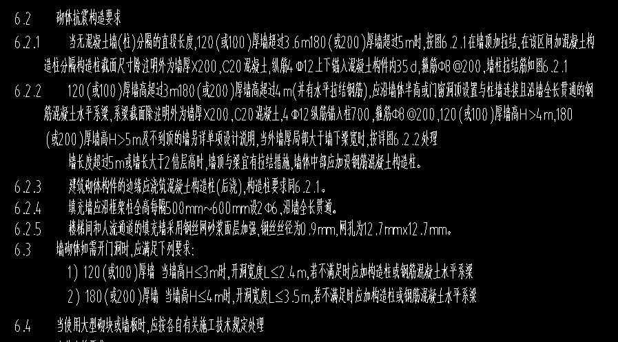

    1.6.2.1中的直段長度是指砌體墻軸線之間的墻長度還是門窗之間的墻長?,

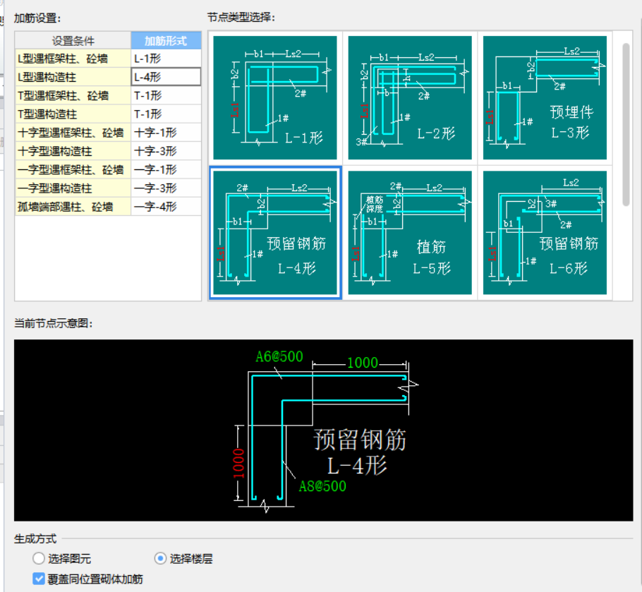

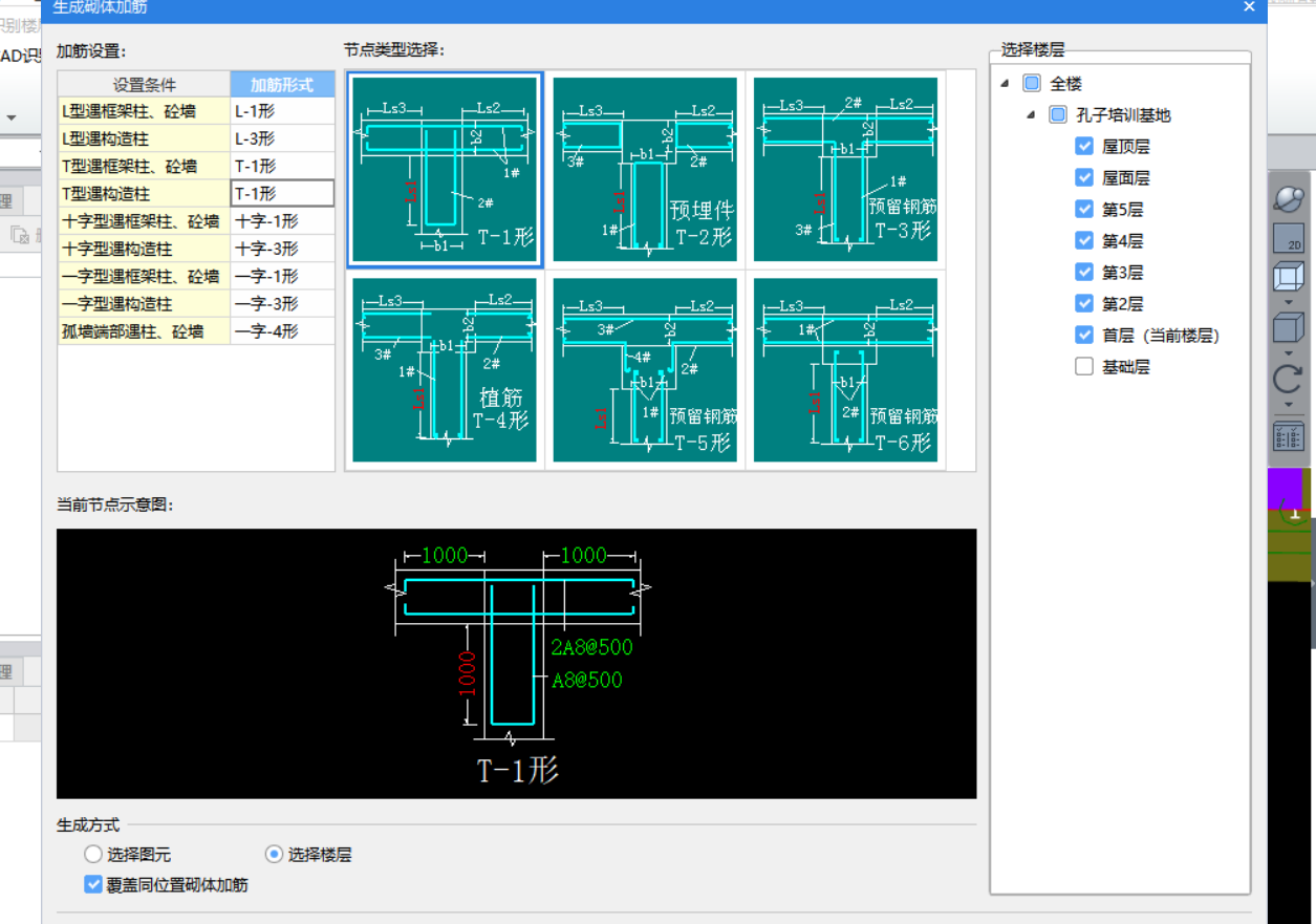

    2.6.2.1說明“墻頂加拉結(jié)”是指要設(shè)置砌體加筋的意思嗎?如果是,是按圖自動生成兩種嗎一種L型,一種T型嗎?但是在6.2.4說設(shè)置了2A6的砌體通長筋,這兩個不會重復(fù)嗎?

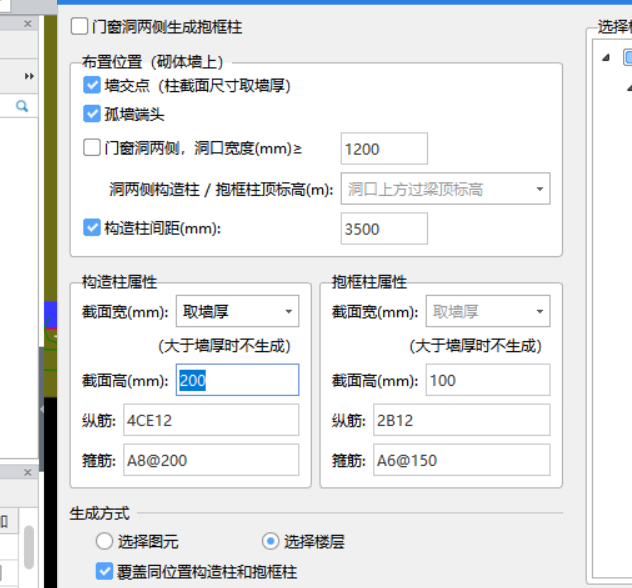

    3. 這個說明說要設(shè)置構(gòu)造柱,但軟件自動生成設(shè)置中關(guān)于布置位置圖紙未說明,請問這樣設(shè)置可以嗎?

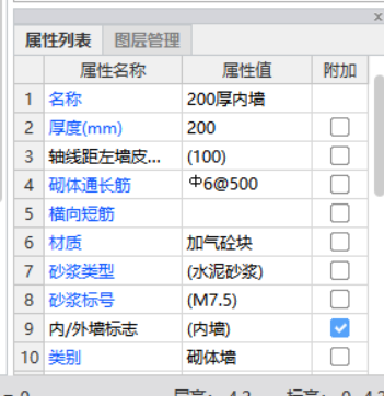

    4.關(guān)于墻體設(shè)置里的橫向短筋是指圖6.2.1里的2A8嗎?

    1.6.2.1中的直段長度是指砌體墻 整個墻的長度。
    2.6.2.1說明“墻頂加拉結(jié)”不是指要設(shè)置砌體加筋的意思,是墻體和墻體上部混凝土梁之間的垃結(jié)鋼筋。 這和6.2.4說設(shè)置了2A6的砌體通長筋,這兩個不會重復(fù)的。
    3. 這個說明說要設(shè)置構(gòu)造柱,但軟件自動生成設(shè)置中關(guān)于布置位置圖紙未說明, 這樣設(shè)置可以的 。
    4.關(guān)于墻體設(shè)置里的橫向短筋是指圖6.2.1里的2A8。
