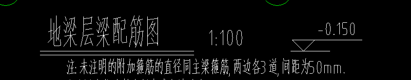

  • 承臺(tái)標(biāo)高和地梁標(biāo)高各是多少?
    地梁地梁標(biāo)高答疑解惑
我來答  邀請(qǐng)別人來回答
  • 承臺(tái)標(biāo)高看平面圖標(biāo)高,地梁頂標(biāo)高是-0.150
    2021-02-19 09:33:15

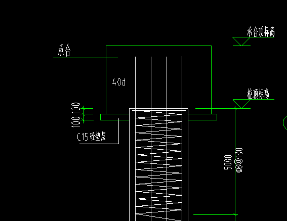

  • 你好:地梁頂標(biāo)高是-0.15m,承臺(tái)標(biāo)高應(yīng)該是-0.15m看一下承臺(tái)詳圖確定。
    2021-02-19 09:34:07
  • 地梁頂標(biāo)高是-0.15,承臺(tái)標(biāo)高圖上沒寫,只能根據(jù)樁頂標(biāo)高反推啊
    2021-02-19 09:34:19
  • 地梁標(biāo)高 圖中注明是-0.15,承臺(tái)標(biāo)高 需要查看承臺(tái)布置圖或者結(jié)構(gòu)設(shè)計(jì)說明 。
