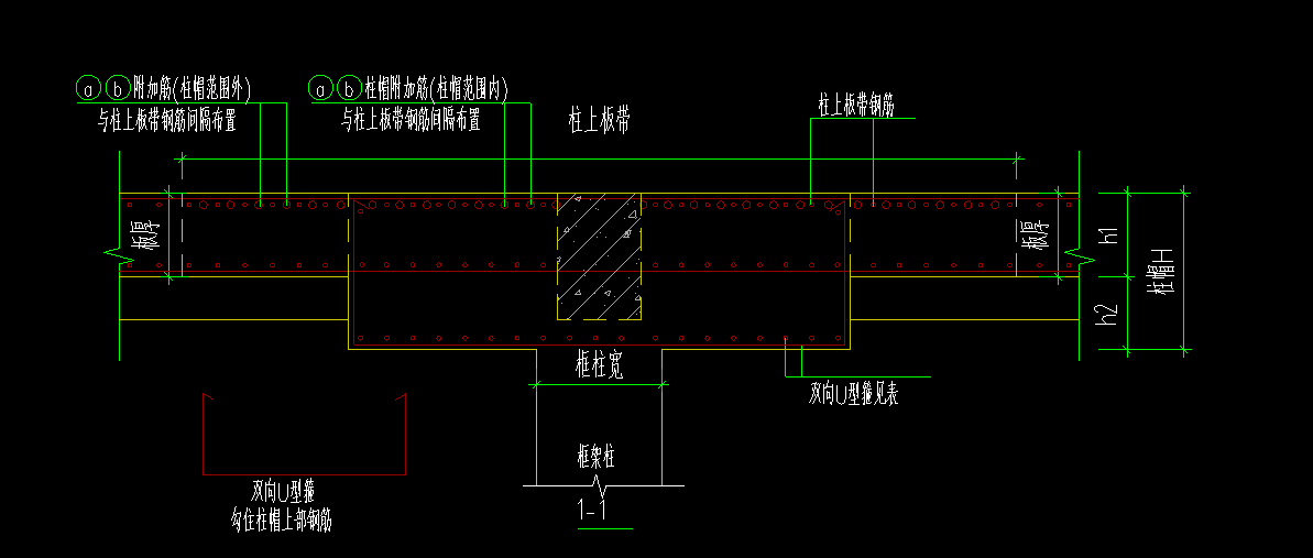

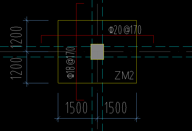

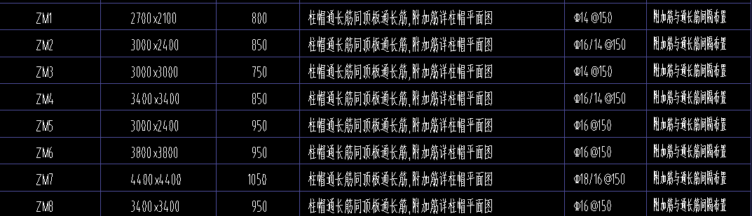

按設計圖紙如實布置
2021-02-19 09:30:32
維達詹工 專家
答題: 124968 被贊: 42677
你好:定義板面鋼筋,用自定義范圍,水平,垂直布置。
2021-02-19 09:31:30
將軍峰 鉑金專家
答題: 169307 被贊: 97079
用柱帽構件 或者 柱墩 構件 定義并繪圖,注意 正確 設置標高 。
2021-02-19 10:35:03
