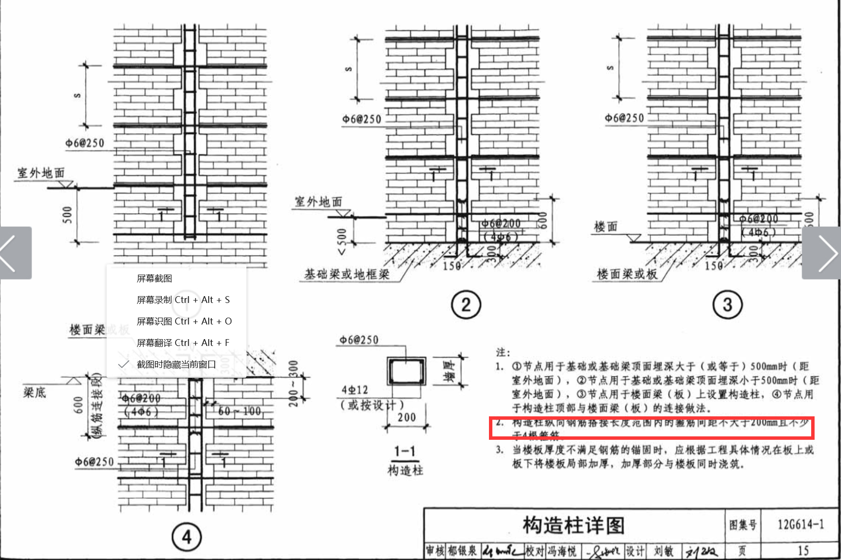

    構造柱縱筋錯開50%,縱筋之間還要閃開0.3lie嗎?像框柱一樣?   由于錯開50%那么箍筋加密怎么算?  (是否搭接區都要加密)
全部回答 (7) 首答僅用{{minutesHtml}}
  • 搭接區都要加密,錯開區不需加密
    2021-02-19 09:17:28
  • 與框架柱一樣的方法,沒有特別說明時,搭接區都加密箍筋。
    2021-02-19 09:17:39
  • 是的,搭接區都要加密
    2021-02-19 09:18:29
  • 你好:需要的,搭接區箍筋也是加密的。
    2021-02-19 09:20:00
  • 不閃,加密
    2021-02-19 09:31:16
  • 構造柱縱筋錯開50%,搭接區都要加密。
    2021-02-19 10:40:32
  • 答:需要閃開0.3lie,加密設計沒有說明,可按總說明中的規定圖集要求。以下為圖集規定。
