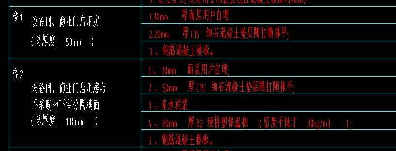

  • 請(qǐng)問(wèn)一個(gè)部位為什么有兩種樓面做法呢,怎么區(qū)分呢
    樓面做法
我來(lái)答 收藏  舉報(bào)
全部回答 (8) 首答僅用{{minutesHtml}}
    就是本層設(shè)備間、商業(yè)門(mén)店用房房間如果對(duì)應(yīng)下邊一層相同位置的房間如果是不采暖的。那么本層的設(shè)備間、商業(yè)門(mén)店用房樓地面采用樓2 ,如果對(duì)應(yīng)下邊一層相同位置的房間也是采暖的,那么本層的設(shè)備間、商業(yè)門(mén)店用房樓地面采用樓1
    2021-02-18 09:35:53
  • 按保溫位置區(qū)分
    2021-02-18 09:26:25
  • 一個(gè)是不采暖房間里的做法
    2021-02-18 09:26:42
  • 你好:有保溫與不保溫做法的。
    2021-02-18 09:26:44
  • 1、按區(qū)域的功能分;
    2 、按降板厚分
    2021-02-18 09:30:19
  • 這是兩個(gè)不同的部位,樓2是不采暖區(qū)域的
    2021-02-18 09:46:23
  • 樓1【指設(shè)備間、商業(yè)門(mén)店用房的樓面做法】同樓2【指設(shè)備間、商業(yè)門(mén)店用房與不采暖地下室分隔的樓面做法】是不同的,部位不同的
    2021-02-18 09:52:06
  • 第二種是下面有不采暖地下室,第一種沒(méi)有
    2021-02-18 11:10:53
