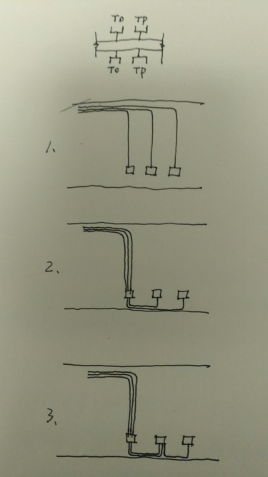

  • 各位專家過年好,問一個(gè)電話網(wǎng)絡(luò)插座的問題
    圖上網(wǎng)絡(luò)線和電話線共管敷設(shè),二、三、四根線分別用不同直徑管(具體直徑好像是15、20、25),所有線
    敷設(shè)從橋架引來(lái),我想問走線是1、2、3哪種方式?還是別的方式?

  • 第二種敷設(shè)方式較好
    2021-02-17 19:33:58
  • 第一種
    2021-02-17 19:47:51
  • 常用1種方式布線
    2021-02-17 21:17:34
  • 相對(duì)來(lái)說(shuō)第一種布線最省事,第二種最優(yōu)化
    2021-02-17 21:18:59
  • 橋架是3
    配管是1
    2021-02-18 08:49:01
  • 共管敷設(shè),選擇(3).即;3根線(25的管);2根線(20的管);最后1根線(15的管)。
    首次提交 2021-02-18 18:39:41  最近修改2021-02-18 18:39:41 (修改過1次)
  • 一般是1
    2021-02-19 16:23:07
