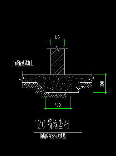

  • 120隔墻基礎怎么畫?用什么定義
    隔墻基礎
    2021-02-16 16:30:02 補充
    隔墻答疑解惑
    是這么畫嗎

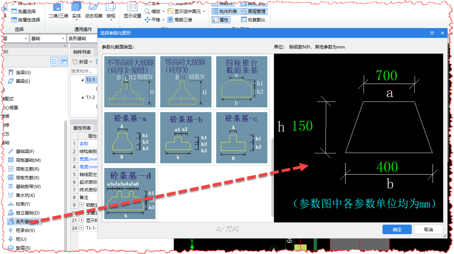

  • 從這個斷面圖分析用條基定義布置
    2021-02-16 16:10:17
  • 條基
    2021-02-16 16:35:08

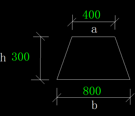

  • 你把上、下的尺寸搞反了,應該是上大、下小
    2021-02-16 16:45:15
  • 400輸入800,800輸入400
    2021-02-16 16:46:09
  • 為了不影響樓地面工程量,并且保證基礎工程量準確,你只能這樣定義條基布置

  • 120隔墻基礎 可以用條基 定義并繪圖,也可以用 梁構件 -不輸入鋼筋信息-定義并輸入,你下面的截面圖 正好是上下反向的哦 。
    2021-02-16 16:53:49
  • 是用這個條形基礎繪制
    注意數字標注反了,應該為上面800,下面400

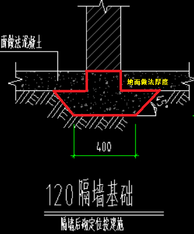

    還有高度要扣減地面面層做法厚度
    2021-02-16 18:31:33
  • 建議先查看當地定額說明,看地坪工程量是否按面積計算,如是地坪以下增厚部分,建議不用繪圖,可在表格里手工按圖紙形狀計算體積,將體積轉化為面積,并入地坪面積內,供參考
