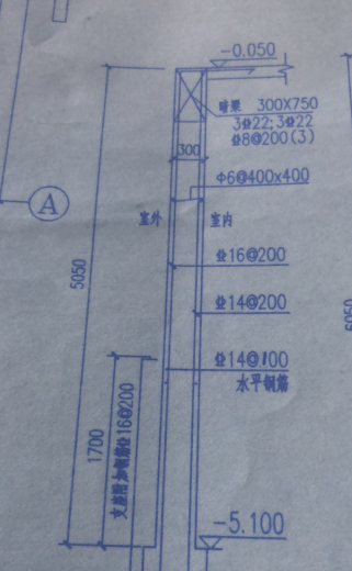

  • 麻煩問下這個(gè)鋼筋要怎么輸入 分別代表的是什么鋼筋 謝謝

    是哪個(gè)鋼筋啊?內(nèi)外排鋼筋不同可以用加的方式輸入,如(1)C16-200+(1)C14-200,標(biāo)注的1700加強(qiáng)鋼筋在屬性其它鋼筋里編輯,長度是包括基礎(chǔ)內(nèi)的數(shù)據(jù)。
    2021-02-15 17:07:28
  • C16-200左邊垂直鋼筋,c14-200右邊垂直鋼筋,c14-100水平鋼筋,6-400*400拉筋
    2021-02-15 17:06:16
  • 1700mm處在剪力墻其他鋼筋中輸入,其他正常輸入即可
    2021-02-15 17:07:43
  • 左邊C16@200從基礎(chǔ)上長度1700的是剪力墻底部縱向加強(qiáng)鋼筋,右邊C14@100兩側(cè)水平鋼筋,C14@200是內(nèi)側(cè)縱向垂直鋼筋,C16@200是外側(cè)縱向垂直鋼筋,A6@400*400是拉筋,剪力墻頂部暗梁300*750,暗梁上下鋼筋各3C22,暗梁箍筋C8@200。
