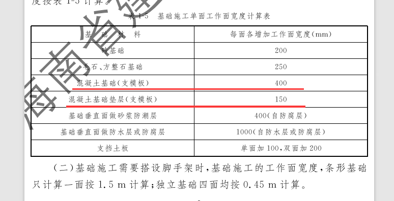

  • 為什么墊層工作面增加150,基礎增加400,墊層上面肯定是基礎,直接用400?
    墊層工作面
    你要考慮墊層上面直接是磚基礎情況的,還有墊層寬出基礎的尺寸比較大等情況
    工作面選擇是看哪一種計算的大,按哪一種的,如果墊層上面是砼基礎,這樣按基礎的400計算
    2021-02-15 11:55:16
  • 按對應的設置可以,定額是綜合的
    2021-02-15 10:33:53
  • 墊層工作面增加150,基礎增加400,是定額規定的,按照規定計算就可以了 。
