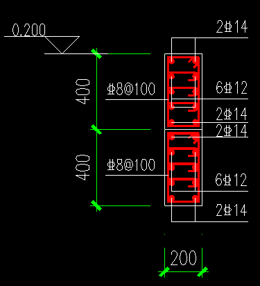

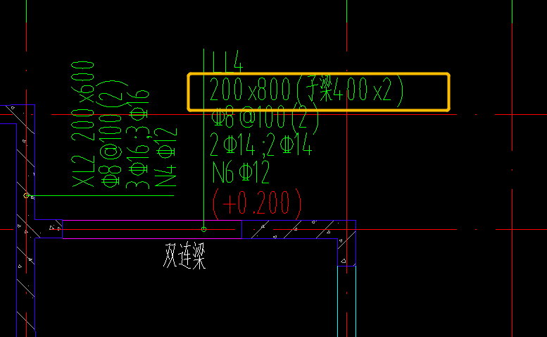

    雙層梁,全高800mm,分兩個400mm高子梁,如下圖

  • 這是需要看設(shè)計說明或者咨詢設(shè)計,或許是雙層梁的單層梁高是400吧。

  • 這個LL4是雙連梁,在洞口下有200*400,洞頂+0.2有一道梁/

  • 同一個位置在兩個不同標高上的兩根梁。有設(shè)計你人員把兩梁疊起來這種情況是出現(xiàn)在較高的剪力墻門洞口的上方。主要是削弱洞口上方墻的剪力。設(shè)計人員就沒有在洞口上方設(shè)成一道整墻。按兩400的繪制

  • 應(yīng)該是雙層梁,尺寸不同

  • 修改標高,在這位置繪制兩次
